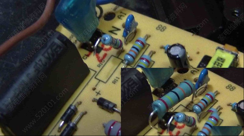

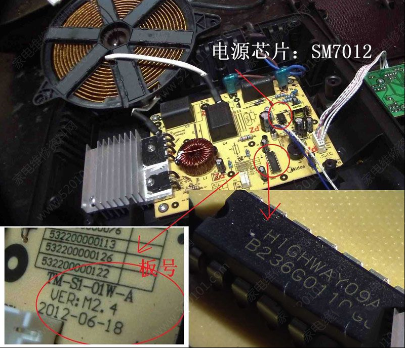

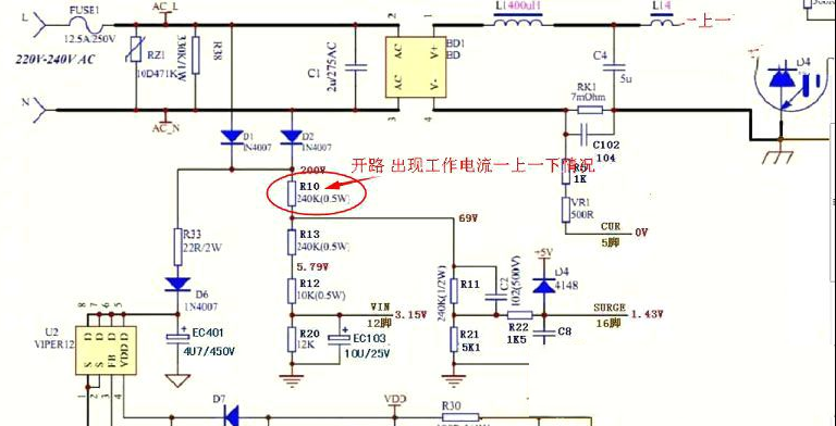

    收到同行送来的故障机壹台美的C21-RK2101电磁炉,通电测试机子,查看看电流表,电流安数由0A上升到7A左右后,又跌落到0A,继续又升到7A去了;一上一下地不停地跳动!不能持续加热;也没出现故障代码。拆盖过程中,首先想到这可能是电压电流检测部位出现问题了。先对几个大电阻断开测量,结果断开R10时,检测阻值为无穷大:开路了!看色标为:240K。立即换之,通电测试机子正常加热。
        维修总结:R10电阻是电压检测电路其中一个元件,这部位电路工作时,单片机时刻检测电压的变化,根据检测到的电压及电流信号,自动调整PWM做功率恒定处理。其开路了,就会造成CPU芯片电流取样电压缺失,不能持续工作下去。造成电磁炉不能正常加热。明白了这层含义,修理起来就立杆见影了。
