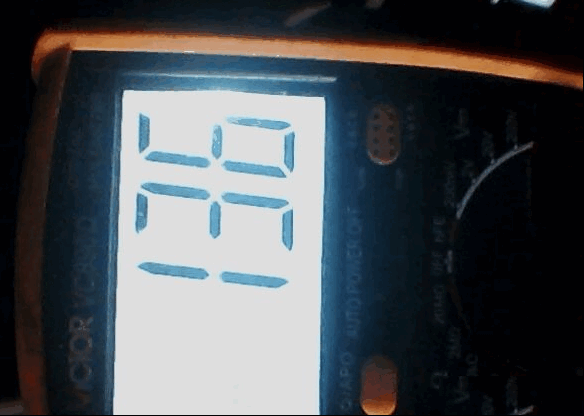

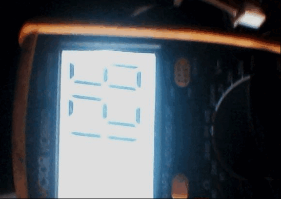

摘要: 客户送来收到其他维修同行的一台tcl29寸纯平电视机!现象见图片,今天早上起来,就动手修了!开机检测+B126v 应该正常的,检测视放供电电压只有138V明显视放电压偏低。拔掉主板和尾板插线后检测电压还是136V。现在可以说明原因是出在 ...
    客户送来收到其他维修同行的一台tcl29寸纯平电视机!现象见图片,今天早上起来,就动手修了!开机检测+B126v 应该正常的,检测视放供电电压只有138V明显视放电压偏低。拔掉主板和尾板插线后检测电压还是136V。现在可以说明原因是出在视放供电上!仔细观察线路,发现此机视放供电是电源直接提供的。这就简单了,首先检测滤波电容!发现电容容量只有0.1UF了。更换250V22UF电容!开机测量电压为187V!恢复正常!接信号源试机,光图声色,一切正常!
