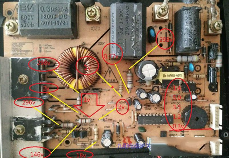

摘要: 收到同行送来的故障机壹台九阳JYC-21DS29电磁炉,故障表现为插电滴的一声,指示灯亮一闪一闪的按键不灵无法开机。打开机壳检查按键板,发现比较脏,清洗后烘干,试机还是不行,更换按键后,可以使用了,以为修复,没几天 ...
    收到同行送来的故障机壹台九阳JYC-21DS29电磁炉,故障表现为插电滴的一声,指示灯亮一闪一闪的按键不灵无法开机。打开机壳检查按键板,发现比较脏,清洗后烘干,试机还是不行,更换按键后,可以使用了,以为修复,没几天同样问题出现,该换的都换了,没辙,准备更换按键板,无奈找不到该型号。
        打算报废了,便置之不理,几个月后有空闲,不甘心又拿出检查,没想真的插出问题。测量跳线时发现有几条不通了,一一进行更换后,故障机修到这里,终于修好值得探讨。。
        实测电路板关键点电压如图3所示,供维修参考。(在不插按键板情况下,数字表实测)
