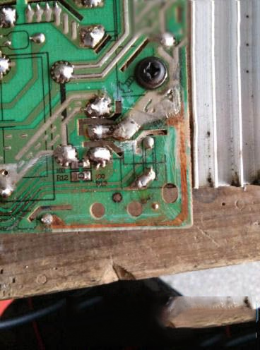

摘要: 最近收到同行送来的故障机壹台康佳电磁炉,故障表现为为通电开机大约三秒就自动跳到开关灯一直闪烁,重启依旧,无检锅声,按照平常思路一般无检锅声虽然不检锅但不会自动跳到开关灯闪烁,由于基础没打好,期间查书籍看到浪 ...
    最近收到同行送来的故障机壹台康佳电磁炉,故障表现为为通电开机大约三秒就自动跳到开关灯一直闪烁,重启依旧,无检锅声,按照平常思路一般无检锅声虽然不检锅但不会自动跳到开关灯闪烁,由于基础没打好,期间查书籍看到浪涌电路有故障会导致不加热功效管不导通,然后就逐个查,没查出个结果,后面才注意到下图中地方绝缘漆全起泡了,全部刮开铜片里面的铜像铁锈一样一刮就掉了碎了,拿万用表一量不通断路了,找条线接上试机正常,故障修复。
