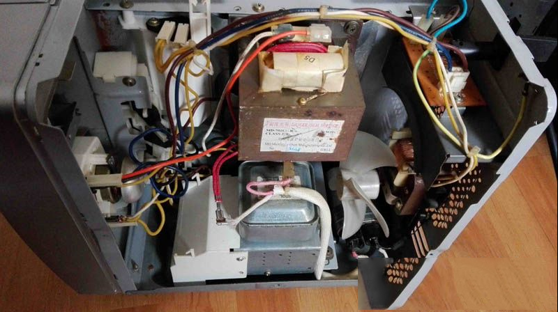

    最近收到同行送来的故障机壹台三洋机械微波炉,实话自己连微波炉都没用过,更不知道如何维修了,打开一看,里面的变压器烧焦了,其它的元件就不认识了。好在咱有自学的习惯,于是上网一阵恶补微波炉原理维修相关知识,也就那几个大件,感觉也不比电磁炉难多少。也才知道这个旋波炉是从底部加热,通过旋转微波来加热,比普通的带转盘的微波炉要好一些,利用空间变大,便于清理。所以这个微波炉的变压器是在机器上部,磁控管是在下部的,和一般微波炉相反。

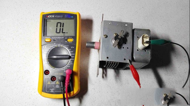

         接下来就把各个元件都检查一遍,也就当学习了。保险丝烧断;高压变压器已经烧焦,估计也不能用了,经测量初级基本正常(正常值为1.5-3欧),次级灯丝绕组电阻基本正常(正常值小于1欧),但次级高压绕组已烧断开路(测量高压输出端对硅钢片阻值无穷大),变压器报废。然后检测一下磁控管,灯丝间电阻0.1欧,正常。(正常值小于1欧)
         灯丝与管壳间电阻无穷大,正常。

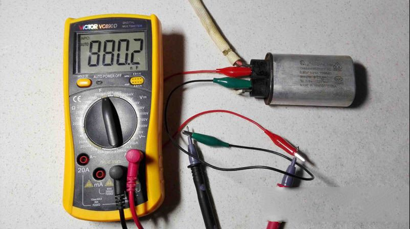

         高压电容器标称容量0.85微法,实测0.88,正常;电容两端对外壳间电阻也是无穷大,正常。

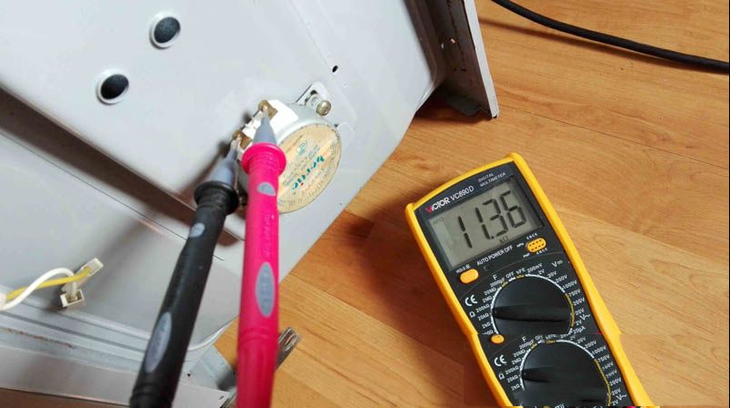

     拆掉底壳,检测转盘电机电阻11.36千欧,正常。

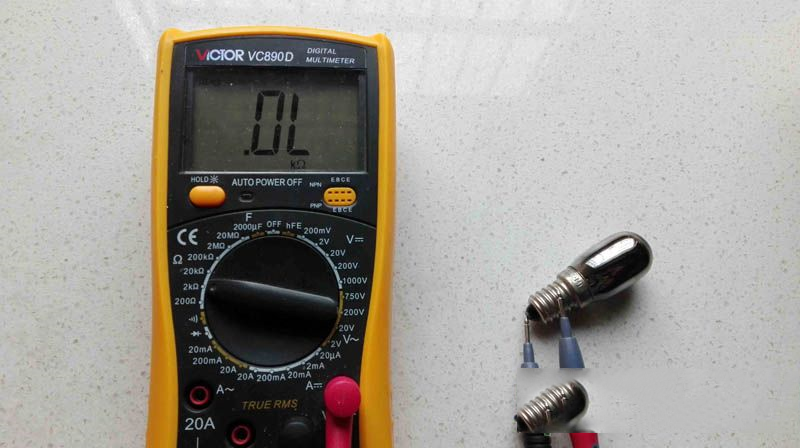

      炉灯灯泡已经烧黑,检测电阻无穷大,开路损坏。

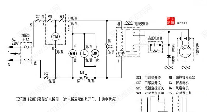

      可是由于大意拆线时忘记拍照了,拆下来的线头不知怎么再接上了,于是上网查找一款三洋EM-183MS1微波炉的电路图,但是只找到一张说明书里的电路图,很不清晰,上面标的接线颜色都不太能看清。只好结合这个不太清晰的电路图仔细研究了一番,自己又重新画了一个电路图,这样就好接线了,定时器上面的三个脚和电路图上的也是一致的。

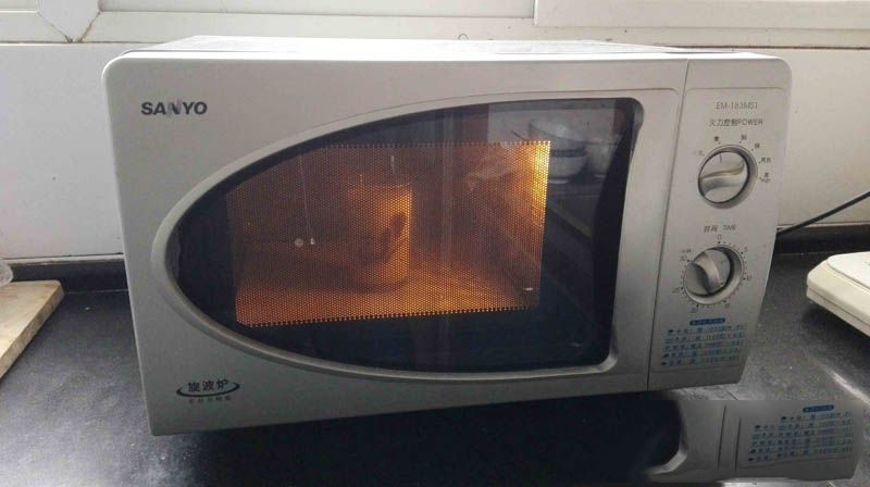

      装好外壳,在微波炉里放了杯牛奶,插上插头,火力打到“煮”档,时间转到5分钟,炉灯亮,散热风扇转动。5分钟后,一杯热腾腾的牛奶热好了。
