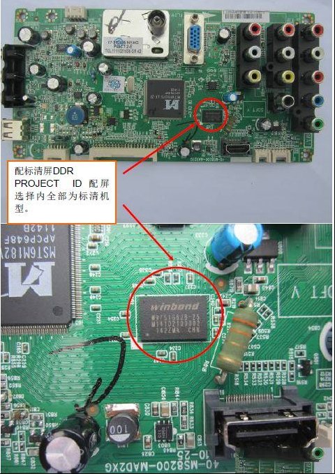

TCL MS82机芯数字板代换注意事项(图)
2023-4-29 09:01| 发布者: 开心| 查看: 36| 评论: 1
摘要: MS82数字板分两种一种配高清屏,一种配标清屏两种板不能代用。软件通用,经过联系研发确认,该板软件自动识别DDR,PROJECT ID 配屏选择自动显示高清和标清。 关于MS48限时万能解锁码:0432 ...

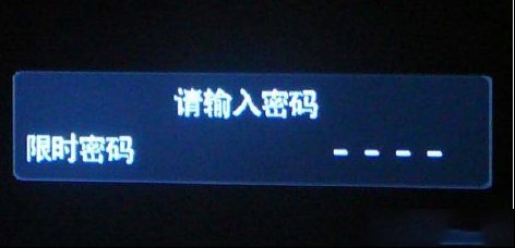

关于MS48限时万能解锁码:0432
