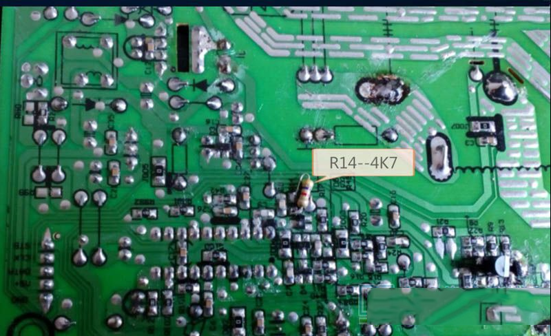

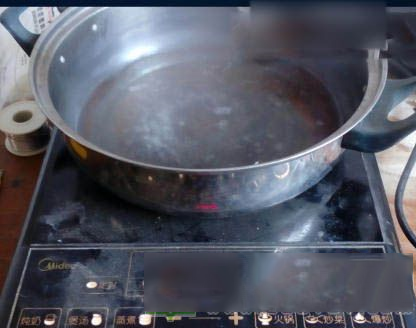

    收到同行送来的故障机壹台美的电磁炉,型号是C21-SK2103,故障表现为检不到锅,第一次维修维修是爆管,查Q2坏,但是更换后使用不到一个月,就出现检不到锅,抬高锅具1CM左右可以检到锅慢慢放下可加热,如此用几次后放下后不能加热。
        网上查看相关维修资料,拆机查各大电阻、电容,各点电压及S007电压没发现异常,在线查全板电阻,测得S007第20脚外一电阻R14阻值4.3K(正常4.7K)开始觉得在线测这点差异不太可能有问题,可全测了就这一个差异大一点。就抱着试下的心态,更换试下,装好试机可以了,换下的贴片测得阻值为4.5K。
