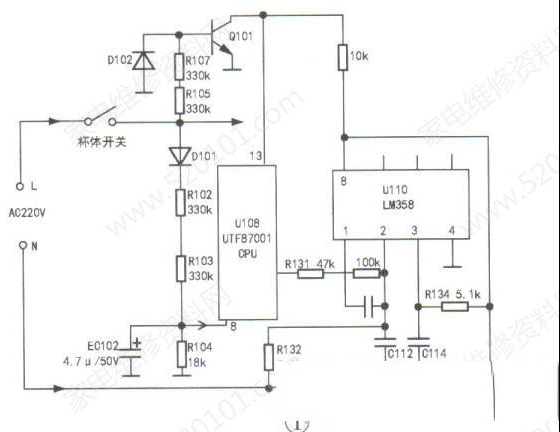

    收到同行送来的故障机壹台九阳JYL-Y29破壁料理机,故障表现为是上电后面板指示灯亮,屏显E-04,并发出报警声,按键无反应。查资料得知,E-04表示电压异常。测开关电源输出的5V电压正常,怀疑市电电压检测或过零检测电路有问题,实绘出相关电路如图1所示。
  过零检测:市电经R105、R107降压后加到Q101的b极,负半周电压由D102旁路,正半周电压使Q101导通,于是在Q101的c极形成一个5Vpp、20ms的矩形脉冲,通过一只10k的电阻送往CPU③脚,CPU据此得到输入电压过零信号,由此控制粉碎电机的通电点,以减少启动时的电压冲击。
  市电检测:D101对市电整流后经R102~R104分压,EC102滤波,得到一直流电压,送往CPU⑧脚,CPU据此对市电电压进行监测,当过高或过低时,都会发出报警指令。过流保护:U110(LM358 )是一个双运放电路(本机只用其中一个运放),其③脚(同相输入端)通过R134接+5V,作为基准电压,②脚(反相输入端)通过R132接电流检测电阻R135的左端,R135的右端接+5V,由此可见U110的作用是检测R135两端电压。
           当市电为正半周时,R135两端的电压极性是右+左-,则U110的③脚电压高于②脚电压,其①脚输出高电平。当市电为负半周时,R135两端的电压极性是右-左+ ,在后级负载正常的情况下,U110①脚仍然输出高电平;若负载有问题,通过R135的电流超过设定值,则U110②脚电压高于③脚电压,U110①脚输出低电平,CPU据此发出指令,机器停止工作。
          根据上述原理分析,怀疑市电电压取样电路有问题。测得EC102两端电压仅为0.1V,明显偏低。经查,R103 已近开路,将其更换后开机,故障机修到这里,终于修好值得探讨。。
          这时测得EC102两端电压为2.72V(市电电压为AC220V)。试验发现,当市电电压降到AC170V时,EC102两端电压为2V,此时机器发出报警声,且屏显E-04。当市电升到AC250V时,机器发出警报声且屏显E-03。值得一提的是,CPU⑧脚检测阈值有回差,如果上电时市电电压低于AC170V,启动时机器发出报警声;如果上电时市电电压大于AC170V,但在工作中电压跌至150V,机器停止工作,并发出报警声,此时只有市电电压升到190V时,机器才能再次工作。

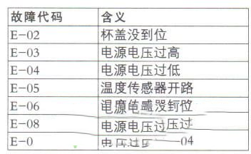

         上述设计的目的是防止在工作过程中,由于负载增加引起检测电压下降而误报警。另外,由于EC102容量较大,也能避免瞬时电压跌落引起的误报警。为便于以后维修该型机,实测本机温度传感器的阻值为47k (室温为25°C),其两端电压为3.96V。并附上本机部分故障代码,见表1,供参考。
