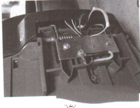

    收到其他维修同行的一台苏泊尔CYSB50FCW20QT-100电压力锅,故障表现为是通电按“香糯饭"时屏显"E0"代码,不加热。该机为翻盖式电压力锅。根据经验,混故障多为锅盖内的感温头连线断裂所致,且断点多在锅盖与锅体的连接处。拆开电压力锅的侧盖与底座,发现一根白线断裂。实绘相关电路如图1所示。
        断裂的白线一端与感温头相连。 将万用表置R x 1k挡,在路测量插头CN1中蓝线与白线的阻值:当黑笔接蓝线,红笔接白线时,阻值为7k;交换表笔,阻值为22k.,由此判断D1及其连线正常。为便于焊接断点,找来长嘴电烙铁和一段软导线,并在软导线外套上绝缘管,然后将软导线两端与断点焊接,最后移动绝缘管使之罩住焊接点,并涂上704胶防水,如图2所示。装机上电,故障机修到这里,终于修好值得探讨。。
