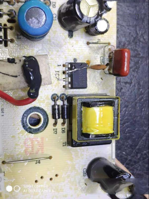

用OB2226代换OB2212A修复三洋洗衣机电脑板
2023-5-14 11:27| 发布者: 开心| 查看: 65| 评论: 0
摘要: 收到故障机一块三洋洗衣机的板子,由于12V整流二极管短路烧坏了芯片OB2212A,还有电阻R3,R17分别1.8欧,300欧,换了,由于手里没有现成的OB2212A,查图纸对比发现芯片和我手里有的OB2226差不多,于是对照图 ...
    收到故障机一块三洋洗衣机的板子,由于12V整流二极管短路烧坏了芯片OB2212A,还有电阻R3,R17分别1.8欧,300欧,换了,由于手里没有现成的OB2212A,查图纸对比发现芯片和我手里有的OB2226差不多,于是对照图纸,将OB2226的2、3脚不插入电路板,2脚对地接入一个104电容,原电路板1脚外围1脚1k电阻用导线短路,开机电源输出18V,板子正常工作,但是担心不长久,查阅资料没有发现OB2226改电压的地方,先这样用吧。
