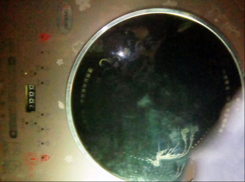

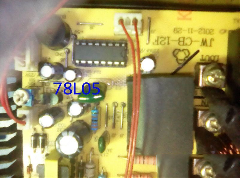

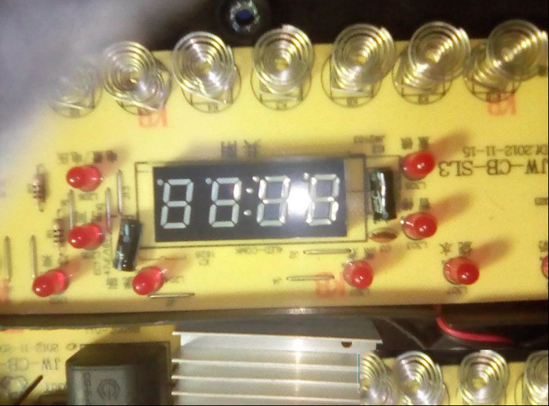

摘要: 收到同行送来的故障机壹台万宝超薄电磁炉,上电,听风扇转,按任何键无反应,控制板灯不亮。打开直接测控制板上电容,4.36V。测主板上5V电压4.36V,查78L05输出也是如此,直输入端8.86V,中间地线0V。直接换78L05,通电, ...
    收到同行送来的故障机壹台万宝超薄电磁炉,上电,听风扇转,按任何键无反应,控制板灯不亮。打开直接测控制板上电容,4.36V。测主板上5V电压4.36V,查78L05输出也是如此,直输入端8.86V,中间地线0V。直接换78L05,通电,查18V、5V、300V正常。再试机控制板灯光亮起,按键正常,加热正常,故障修复。
