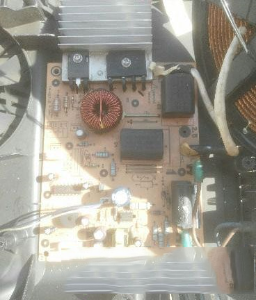

摘要: 自己家里收到其他维修同行的一台美的C21-RK2106电磁炉,前段时间坏了,坏的前一天用得好好的,第二天就不行了,因为没空,所以就没管它,现在要用就拿出来修修,拆开看,保险烧坏了,于是就换了个保险,以为就过去了,上电 ...
    自己家里收到其他维修同行的一台美的C21-RK2106电磁炉,前段时间坏了,坏的前一天用得好好的,第二天就不行了,因为没空,所以就没管它,现在要用就拿出来修修,拆开看,保险烧坏了,于是就换了个保险,以为就过去了,上电又烧了,于是开始检查得知IGBT已短路,更换,接上灯泡,灯泡不亮,能开机了,以为就可以了,谁知开机后又出现不检锅,没办法又开始检查,发现300V不正常,更换整流桥,300V正常,但还是不检锅,再查,发现18V稳压管已经击穿,更换后正常加热正常,至此维修结束。
