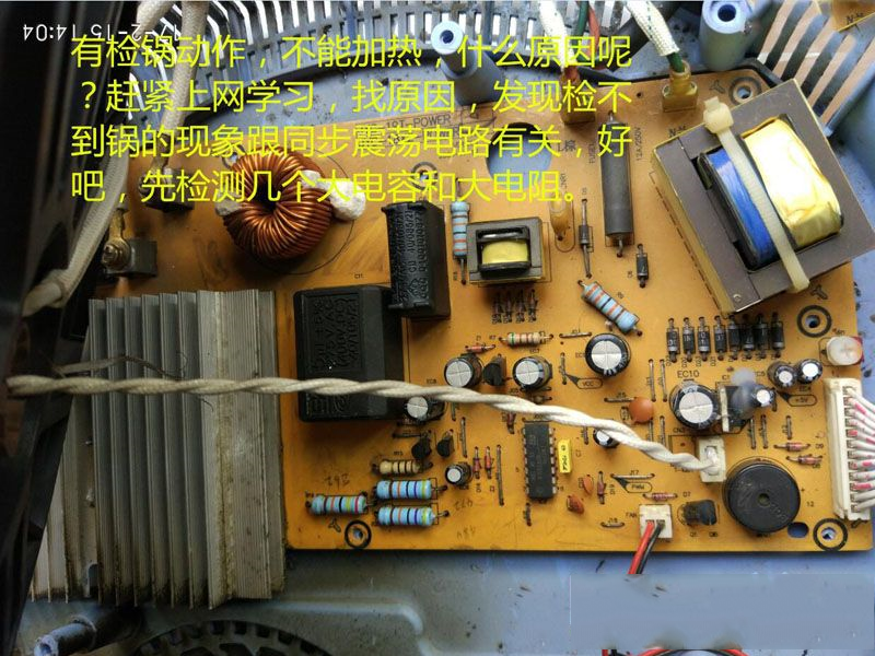

摘要: 收到同行送来的故障机壹台九阳JYC-18X2电磁炉,客户说用了十年有余,这几年机壳老化开裂了,一直没去管它,继续使用,但早几天突然使用中断电,过段时间插上去又能用,还以为是电源插座接触不良,后来这个现象频繁发生, ...

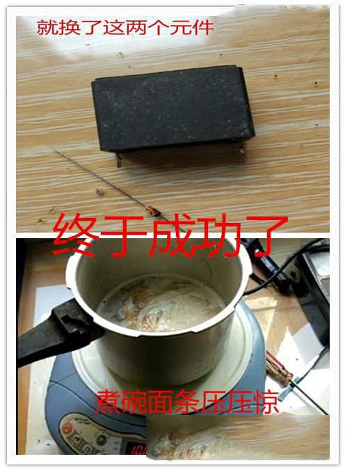

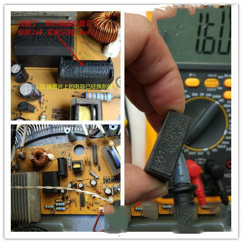

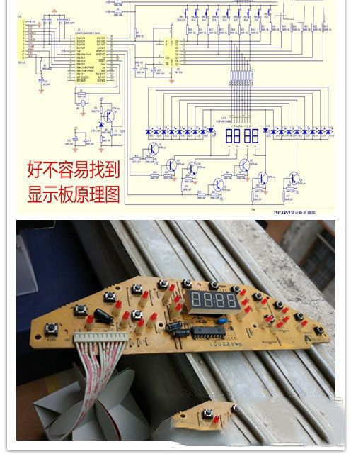

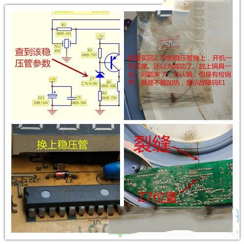

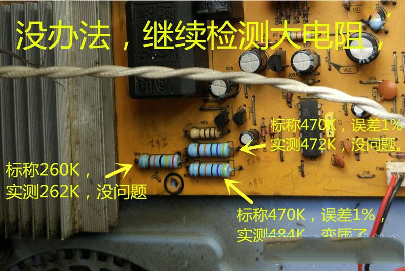

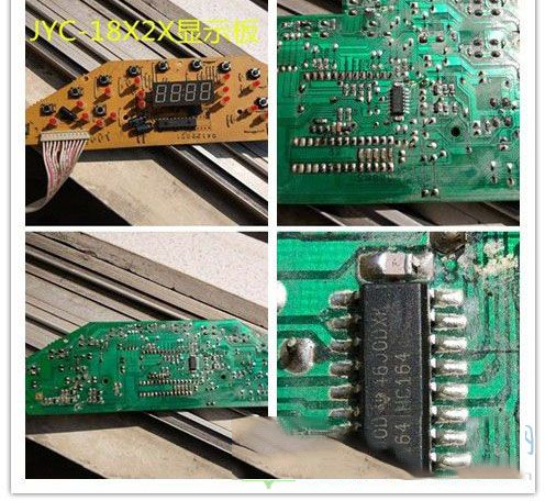

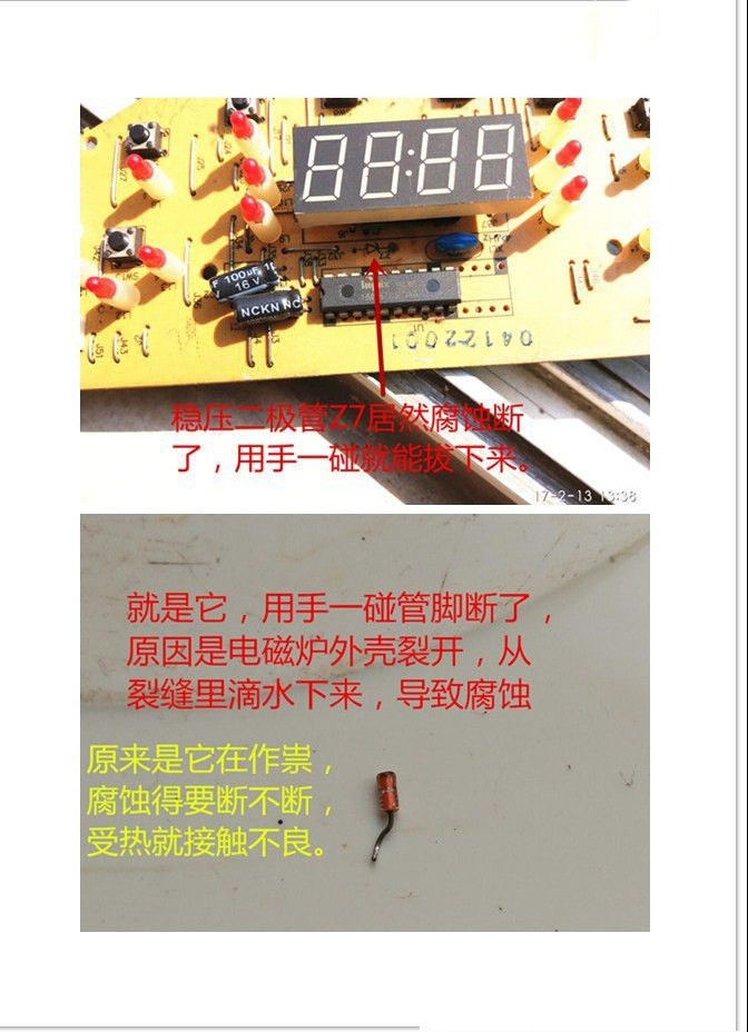

    收到同行送来的故障机壹台九阳JYC-18X2电磁炉,客户说用了十年有余,这几年机壳老化开裂了,一直没去管它,继续使用,但早几天突然使用中断电,过段时间插上去又能用,还以为是电源插座接触不良,后来这个现象频繁发生,肯定是坏了。检查发现,是由于裂缝中渗水进来,腐蚀了电路板上的元件,稳压管Z7的脚快腐蚀断了,但还有接触,受热后就接触不良。导致能用,但不能持续用。

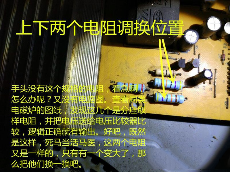

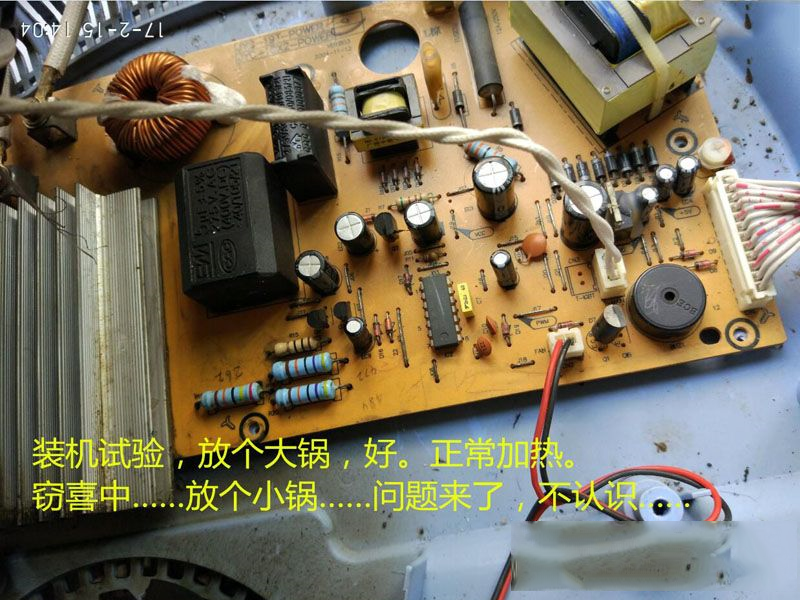

        不检锅的现象几年前就开始有了,是不检小锅,复合底高压锅不可以用(可以在电磁炉上用,也可以用煤气烧,我用十年了,电磁炉近两年才不认,需用汤锅检锅后换高压锅就能用),汤锅可以用,一直没理它,现在一起弄好修复了。
