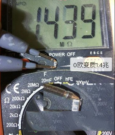

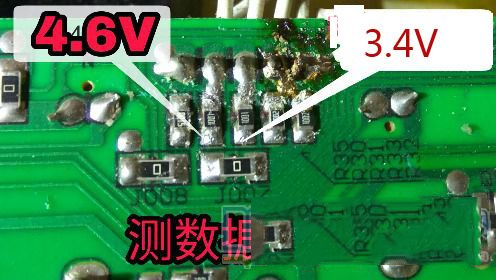

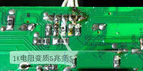

    收到同行送来的故障机壹台杂牌触屏电磁炉,故障表现为不开机,插电有滴一声响,灯全亮(没看清有3个不亮),拆机测面板5V正常,以为在触摸键电路上,接一手机充电器5V供电,测量开关键触摸有电压变化,看来触摸电路正常,也怀疑触摸块坏了或CPU,一想插电自检正常,灯数码管也显示正常不该有问题,再次接通5V电源看到有3个灯不亮,检查是J005零电阻变大,更换后3灯显示正常,触摸键还是不管用,不能开机。测数据电压一个4.6V、一个3.4V,原因一个1K电阻变质5兆多,更换后开关机各个键都正常了。
