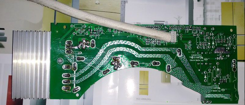

摘要: 美的FT2105电磁炉的主板是继美的TM-IS-06E-A改进机型,为了降低成本,修改简化了电源设计,于2012一月推出,有一定的市场占有率,可靠性有所提高。关于维修部分主要是电源和5uF滤波电容故障率最高,更 ...
    美的FT2105电磁炉的主板是继美的TM-IS-06E-A改进机型,为了降低成本,修改简化了电源设计,于2012一月推出,有一定的市场占有率,可靠性有所提高。关于维修部分主要是电源和5uF滤波电容故障率最高,更换TNY280时,一定要记住更换EC12。该机5uF电容损坏比较特殊,对于不加热或报警不加热的故障,有时候测量308V电压并不明显降低,同时电容的外观也不会像大号的5uf电容有鼓包、裂缝或冒烟的状态,有时候很容易判断电容是好的,又重新焊回电路。有一个比较简单的判断方法供大家分享,就是用指针万用表的1k或10k档,和好的电容器去比较观察充放电的快慢,放电比较慢的那个是有问题的电容。
         附:美的FT2105电磁炉主板电路图
