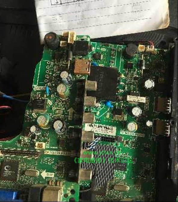

摘要: 收到同行送来的故障机壹台32英寸组装机液晶电视,主板TP.MS358.PB818,故障表现为通电三无,指示灯不亮。测主12V,背光17V供电正常,查到5V供电时发现只有2.2V,量对地输出不短路,于是外接5V电源插电开机图像正常显示 ...

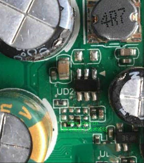

    收到同行送来的故障机壹台32英寸组装机液晶电视,主板TP.MS358.PB818,故障表现为通电三无,指示灯不亮。测主12V,背光17V供电正常,查到5V供电时发现只有2.2V,量对地输出不短路,于是外接5V电源插电开机图像正常显示。拆一旧板5V电路外围相似的芯片代换还是2.2V依旧,对比旧板发现芯片6脚反馈电阻0欧变为100k,更换后5V正常并开机了。原芯片丝印为GN80代换芯片为0B=G0O两者相同,这个板子没图纸还真不好维修。
