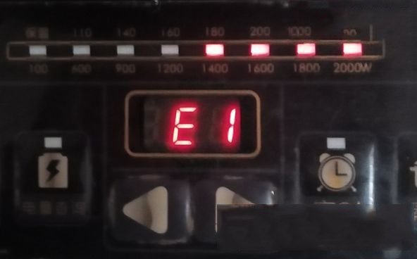

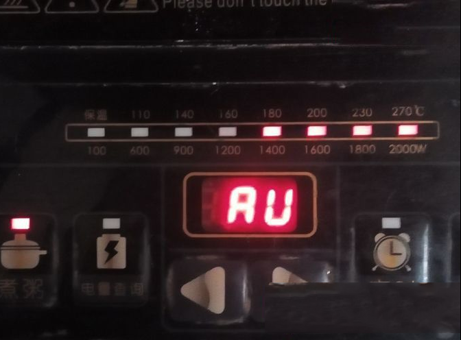

    收到同行送来的故障机壹台海尔CH2012/01电磁炉,客户反应面板坏,接手后确认面板是坏了,面板修好后,不放锅时,只显示E1,放上锅发现加热时断时续出现AV或E1(显示AU时在加热,E1不加热)如下图所示,网上查海尔此款电磁炉故障代码E1为没放锅具或锅具材质不符,但换几个锅试结果都一样,检测电磁炉18V、8V、5V电压都正常,大电阻也有拆下测试电阻值正常,0.33uF、5uF、2uF电容均正常,功率管下热敏电阻常温测试20K,加热阻值不断变小。最后发现是可调电阻坏了,更换后故障修复。
