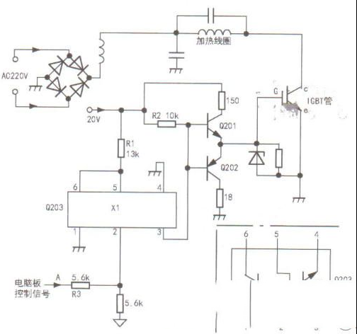

    收到同行送来的故障机壹台日本产象印NP-HIH18型电饭煲,屏显时钟走时正常(该机内部有电池),但上电后屏显无变化,按键无反应。该机采用电磁加热,工作原理和电磁炉一样。测电源插头两端阻值为无穷大,开盖检查保险丝已烧断,IGBT管已击穿,但全桥正常。清理干净线路板后,更换保险丝和IGBT管。上电按“煮饭”键后屏显煮饭时间59分钟,但马上显示"E06"代码,并发出报警声。
        该机故障代码及含义见表1, "E06"表示电路异常。有显示及报警音,说明CPU控制部分工作应正常,于是重点检查功率板,相关电路如图1所示。
         测功率板上300V供电和低压20V供电,均正常。驱动管Q201、Q202前面有一只6脚贴片元件Q203,丝印号是“X1”。在vCC端外接20V直流电压,IGBT管G极电压为4V,这明显异常,因为此时电脑板没有控制信号输出,Q201、Q202的b极为低电平,Q201截止,Q202导通,IGBT管的G极电压应为0V。
         检测Q201、Q202正常,看来问题在Q203上。从位号Q203看,这应是三极管,估计其内部有两只三极管,②脚是输入端,③脚接Q201.Q202的b极,应该是放大后的输出端。拆下Q203,用万用表电阻挡测量②脚与①、⑥脚的阻值,符合NPN型三极管的特性,初步判定②脚是b极,①脚是e极,⑥脚为c极。再测另外三脚间的阻值,发现⑤脚与③、④脚的正向电阻与普通三极管b-e结和b-c结的正向电阻相近,但反向电阻较小(分别为6kQ和4702),怀疑该管软击穿。同时,根据上述判定,画出Q203内部结构,如图2所示,这是一只双NPN三极管元件,平时Q1截止,Q2因R1提供偏置电压而导通,③脚电压约为0V。
        当电脑板发出驱动脉冲为高电平时,Q1导通、Q2截止,Q201由R2提供偏压而导通,IGBT管导通;当驱动脉冲为低电平时,Q1截止.Q2导通,Q201截止,Q202导通,IGBT管G极上的电荷快速释放,IGBT管迅速截止。笔者用两只普通NPN型三极管按图2接好代替Q203, 为防止烧坏IGBT管,先用一只100W/220V白炽灯泡代替加热线圈,并断开R3和电脑板的连接(A点),上电后灯泡不亮;在A点与地端接入3V直流电压,灯泡发光,这说明上述判断正确,Q203代换有效。
