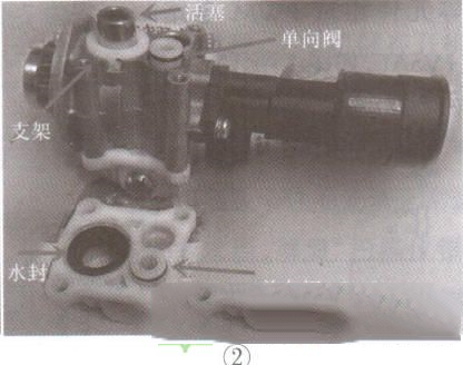

    机修收到其他维修同行的一台WORX WG629E.4便携式洗车机,开机后电机能转,但是出水口不出水。拆机,测锂电池电压有20V,正常;电机控制也正常看来不是电气故障 ,而是机械故障。 拆开洗车机外壳,如图1所示,查看进水阀没有堵住,进水正常,估计水泵有问题。
         该机的水泵与进出水一体化组件连接在一起,若要分开这两者较困难,于是保留进出水- -体组件,拆开水泵的上下塑料体,发现有一个单向阀密封性不好,存在泄漏痕迹,如图2所示。
         由于单向阀和活塞上的支架O形密封图及水封工作在高速摩擦状态,容易磨损,故将这几个器件全部换新。用手转动水泵传动轴,可听到“噗噗"的出气声,看来单向阀回路气压正常,没有泄漏。将所有部件恢复原样后通电试机,喷嘴不出水,更奇怪的是进水口处有汽泡冒出,即在向外排气。吸水变排水?电机反转?对调电机正负电源线后,故障依旧。
         按理说,水泵活塞作的是往复直线运动,电机转向也不会影响出水、吸水方向。参照原版安装图,看到水泵的调压旋钮是安装在背面的,而该机的在正面,这是哪种故障呢?会不会是前位维修人员安装出错?联系专家,给出的方法如下:把洗车机进水口向上,给水泵加水润滑,以恢复密封性,若开机后正常的话,就可以从出水口出水了。
         按此方法实验发现,从进水口加的水在开机后又从进水口喷出来了,出水口仍没有出水;试着从出水口加入水,开机水从进水口喷出来了。虽然上述方法没有解决问题,但可确定水泵的吸水与排水方向反了。将进出水一体组件从水泵上拆下来,发现进出水一体组件的进水和出水口形状一样,完全有可能装反。调换进出水口安装后试机,故障机修到这里,终于修好值得探讨。。此时,水泵的调压旋钮也位于机器背面。
