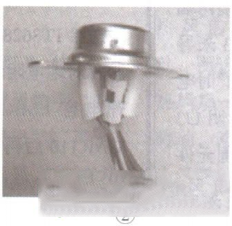

  故障原因分析:上电,测得C102两端电压为0v,交流电压输入端L.N之间的电压也为0V,而供插座中的220V交流电正常,经查,该机锅底传感器中的温度保险开路,并且发热盘上有异物。该传感器外形如图2所示,内置两只1929C温度保险管,1只50k (室温25°C时的阻值)热敏电阻。清除发热盘.上异物并更换温度保险管后试机,故障机修到这里,终于修好值得探讨。。
  提示:导致温度保险开路的常见原因有:
  1.电饭煲内锅变形,不能与发热盘紧密接触,导致发热盘温度过高;
  2.发热盘上面有残留的米粒等异物;3.发热盘变形,和内锅锅底接触不好;4.电源板。上继电器触点粘连,导致发热盘长期工作。

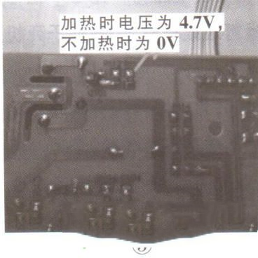

  例4:上电后发热盘就进入加热状态。
  故障原因分析:苏泊尔智能电饭煲的工作流程如下:泡米一加热一让米粒吸水->再加热沸腾->米熟停止加热->保温。泡米的过程是不加热的,约几分钟后才开始加热几分钟,让米吸足水,然后再次加热到水沸腾。
          实修时,可通过钳形电流表监测整机工作电流(电流大小由整机功率确定,如750W的电饭煲,其工作电流最大值在不超过4A)。检查控制板上的继电器及其控制电路,在正常情况下,R111上端电压在加热时为4.7V,不加热时为0V,如图3所示。
        上电,测得R111上端电压正常,说明控制板正常,怀疑三极管Q101击穿。实测Q101的c.e极确实已经击穿,换新后故障机修到这里,终于修好值得探讨。。提示:因这类电饭煲为间歇加热方式,所以测量R111上端电压时,至少监测10分钟才能看到电压的变化。

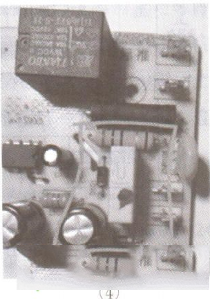

  故障原因分析:上电,测量电源板上的AC220V电压正常,C102、C103两端电压为300V,也正常,U102①脚无5V电压输出。C107 两端无12V电压。检测R102、R105、C105、C106、D104、U101这几个元件,发现R102损坏,换新后故障机修到这里,终于修好值得探讨。。例8;控制板功能操作正常,不加热,也不显示故障代码。
  故障原因分析:首先测量发热盘的阻值,正常值为509-900(视功率而定),接着测量5V和12V供电均正常。长时间监测R111上端电压(参见图4),变化正常,但继电器K102无动作声。检查R111、R112、Q101、D108,发现Q101极间开路损坏,换新后故障机修到这里,终于修好值得探讨。。
