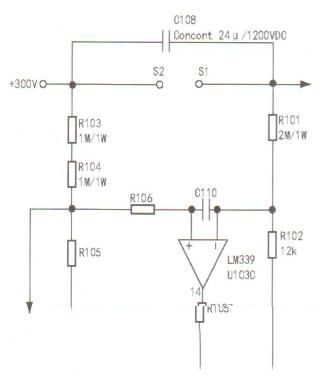

  例2:收到其他维修同行的一台CFXB40HZ5A型机,上电开机操作正常,选择功能后按“开始”键,面板显示E5。
  故障原因分析:根据经验,此故障类似电磁炉的不检锅、不加热故障。修理这种故障时,须放入内锅加水试机检测。经检测,该机无检锅声。于是取出主板(型号:CFXB40HZ5A-DLO1),重点检查同步电路,如图2所示。
        因电阻R103、R104、R101安装在IGBT管的散热片下面,根据经验其故障率较高,于是首先检查这三只电阻,发现R103 开路,更换R103后试机,故障机修到这里,终于修好值得探讨。。
        提示:R103、R104、R101 这3只电阻的阻值误差要求极小,性能要求稳定。
