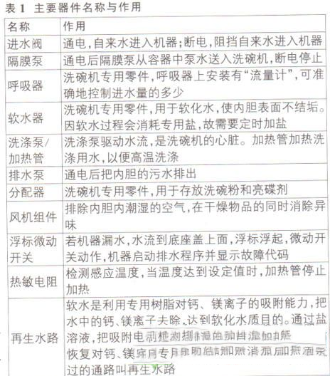

         美菱洗碗机的结构如图1所示,其主要器件名称与作用见表1。
         通电后,进水阀打开进水。如进水阀无进水,则隔膜泵启动,水流穿过呼吸器、软水器后进入水杯中。在洗涤泵的作用下,水杯中的水进入喷臂中,通过高压喷淋系统反复对餐具进行360高压(20kPa)冲洗。在此过程中,加热管工作,洗涤水温高达759C,以便迅速膨化松软餐具表面的残渣,同时借助专用洗涤剂的分解作用,迅速除去餐具表面的油污和残渣。洗涤结束后,排水泵通电运转,将水杯中的水排出。

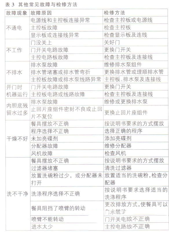

       美菱洗碗机的部分故障会以代码方式表示出来,而具体的表现方式与面板的种类有关。美菱洗碗机的面板有两类:一类是液晶屏或数码管形式,如图2所示;另一类是指示灯形式,如图3所示。
         前者直接显示故障代码,后者以指示灯的闪烁来表示故障代码,具体代码及其检修思路见表2。该机的其他常见故障与检修思路见表3。
