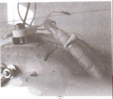

    收到同行送来的故障机壹台九阳DJ13B-D68SG型豆浆机,上电后面板指示及按键功能正常,但按下“启动"键后,豆浆机刚一开始加热,家中的漏电保护器就跳闸。该豆浆机的控制电路安装在机头内,加热器安装在壳体内杯体的底部,机头与壳体通过4芯接插头连接。这4芯插座的引脚分别是火线L、零线N、接地线PE及加热器火线L1,电脑板上的继电器输出如图1所示。
        拔下电源插头,用万用表R X 10k挡测量,发现L1与PE端之间的电阻均为80k,即存在漏电现象。橇开手柄盖板及底盘进一步检查,发现加热管引出线的部位未完全密封住,如图2所示,并且杯底部也比较潮湿。先用吹风机吹干此处,再用704密封胶将加热圈引出线裹住。待密封胶干后再测L1与PE端之间电阻,阻值为∞。装机上电,故障机修到这里,终于修好值得探讨。。
