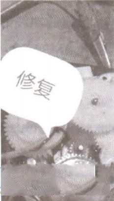

摘要: 收到同行送来的故障机壹台小天鹅TG70-14311DXS滚筒洗衣机,洗涤中停止工作,屏显"E21"故障代码。试机发现,在故障出现时,桶内有许多水;设置成“单脱水”后启动,未见水排出,但能听见排水阀动作声。该机排水并未采用一 ...
    收到同行送来的故障机壹台小天鹅TG70-14311DXS滚筒洗衣机,洗涤中停止工作,屏显"E21"故障代码。试机发现,在故障出现时,桶内有许多水;设置成“单脱水”后启动,未见水排出,但能听见排水阀动作声。该机排水并未采用一般滚筒洗衣机所用的水泵上排水方式,而是采用自流式下排水方式。因此,该机排水管不能抬高,否则排不出水。检查排水管,没有堵塞现象,位置也正确。拆下排水阀总成,测线圈电阻为8.9k,阻值正常;通入220V交流电,可以听见排水阀里面电机运转的声音,但橡胶水堵不动,无法排水。拆去盖子上三颗螺丝后发现,连接水堵和齿轮的塑料片断裂,如图1所示。
        因客户急用,于是取一段铜线,用电烙铁加热,穿过断裂的塑料片,再连接到齿轮上,如图2所示,装好盖通电,水堵被拉开,装好排水阀开机工作正常,故障机修到这里,终于修好值得探讨。。
        该塑料片在拉开水堵时承受力量较大,由于齿轮直径较小,塑料片要卷绕到齿轮上去,日久塑料变硬就容易断,设计似有不合理之处,这可能是该型机的一个通病。
