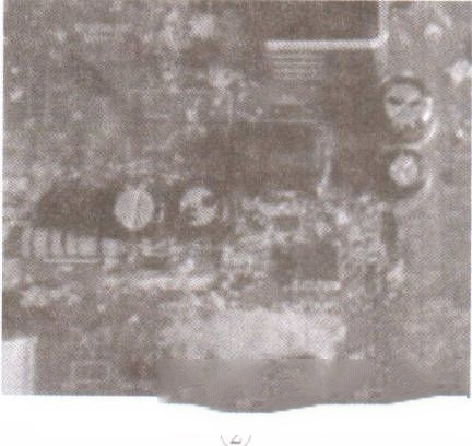

摘要: 收到同行送来的故障机壹台金羚XQG80-12VD型滚筒洗衣机,通电后无任何反应。查220V供电正常。查看电脑板,发现电阻R100已烧黑,旁边有两只耐压为400V的电解电容(C101、C102)已鼓包。在网上找到该型主板,价格约320元,同 ...
    收到同行送来的故障机壹台金羚XQG80-12VD型滚筒洗衣机,通电后无任何反应。查220V供电正常。查看电脑板,发现电阻R100已烧黑,旁边有两只耐压为400V的电解电容(C101、C102)已鼓包。在网上找到该型主板,价格约320元,同时通过网上照片判断烧黑电阻的阻值为1592。因换板价格太高,决定先元件级维先用角磨机在电脑板下方塑料体上割一个方孔,并除去封胶,实绘相关电路如图1所示。
         C101、C102换用4.7uF/450V电容,R100换用2292/3W电阻,实测L.N端间不短路。上电,测低压电源次级输出的电压分别为-5.04V、 +9.43V及+11.37V,均正常。用热熔胶密封电路板,接好连线试机,故障机修到这里,终于修好值得探讨。。
