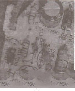

    收到同行送来的故障机壹台明灶牌MZ-KS301型电茶壶,上电加满水后,面板显示"EO"代码,不加热烧水。通电测试机子,发现加热继电器不吸合。该机驱动芯片U4(ULN2003APG )10、11脚分别控制烧水与消毒继电器。实测这两只继电器线圈两端电压均为12V ,说明单片机未发出继电器吸合指令。试将线圈控制端接地,该继电器吸合,加热正常。结给“EO"代码,怀疑水位检测电路有问题。该茶壶底座有5圈金属环,其①、④圈接AC220V,②、③、⑤圈分别通过黑、红、黄线与插头CN2相连(送往主板),如图1所示。
       分析认为,CN2所连元件为水位检测元件。壶内无水时,测得黄、黑线间电阻为无穷大,黄、红线间电阻为140k,黑、红线间电阻为无穷大;当加入水后,黄、黑线间电阻为35k9.黄、红线间电阻为140k,黑.红线间电阻为150k,说明水位传感元件正常,转向检测主板上的水位检测电路,发现CN2插座附近的二极管D8( IN4148 )短路,如图2所示。
       更换D8后试机,面板显示“E1"代码,加热正常,故障机修到这里,终于修好值得探讨。。
