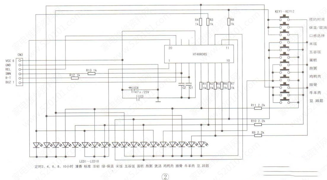

摘要: 收到其他维修同行的一台九阳JYY-50YL1型电压力锅,开机后不加热。该机内部有两块电路板,一块为控制板,装在锅壁上,另一块为电源板,安装在压力锅底部,其电路如图1所示。因控制功能正常,所以排除CPU故障。检测锅底热 ...
    收到其他维修同行的一台九阳JYY-50YL1型电压力锅,开机后不加热。该机内部有两块电路板,一块为控制板,装在锅壁上,另一块为电源板,安装在压力锅底部,其电路如图1所示。因控制功能正常,所以排除CPU故障。检测锅底热敏电阻及压力开关均正常,但继电器线圈、触头及压力开关焊点均有虚焊现象,补焊后试机故障机修到这里,终于修好值得探讨。,交用户使用。
         使用一段日子后用户送修,称煮饭糊锅且无法使用预约功能。试机发现,只要上电继电器K1就立即吸合,即发热盘上电就发热。测其控制管Q2基极电压一直为0.6V,但R4外-端电压为0V,怀疑Q2击穿。拆下测量,Q2的c、e极确已击穿。换用同型号三极管( 8050)后试机,故障机修到这里,终于修好值得探讨。。上电后Q2基极电压为oV ,按动功能键后,Q2基极电压变为5V ,继电器吸合。顺此附.上该机控制板实绘电路,如图2所示,供参考。
