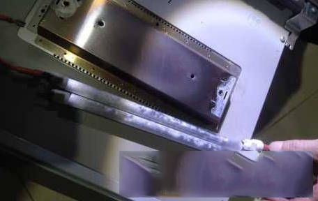

            油污打火多发生在微波发射窗口部位(云母片处),因油中含有水分,被微波加热到一定温度后会强烈燃烧,释放出等离子体(火光就是一种等离子体,物质的第四态,等离子体外国是带负电的电子层,内部是带正电的原子核),在微波高能电子的轰击作用下,等离子体外层的电子脱落,剩下带正电的原子核与微波高能电子产生巨大的电势差,从而产生强烈的放电打火现象,发出噼啪声,如同闪电。加热腔其他部位的油污就不太容易燃烧,因为油污粘附于金属壳体上,微波能量很弱。对于密封下置式微波传输通道而言,微波搅拌电机塑料部位易打火,因为受微波炉本身工作高温和塑料表面水分被微波直接加热的影响,塑料软化,恢复石油的本来面貌,此部位的油因空气湿度原因混杂水分,被微波加热强烈燃烧,释放等离子体,出现打火现象。如遇这类故障,清洗和更换搅拌电机即可。
  2.微波传输通道金属部位打火
           从磁控管发射出来的微波,要经过狭窄的通道(中间还有三处弯道)传输才能进入炉腔,一部分高能电子会被金属阳极壳体捕获而发热,加上正常工作中的高温、振动等因素影响,通道变形肯定在所难免。变形部位可能出现尖锐的毛刺,从而引发尖端,产生强光和电火花,并发出巨大爆裂声。这种故障通常是工作一会儿后才出现,有时是长时间工作后才出现。对于此故障只能重新更换壳体。
