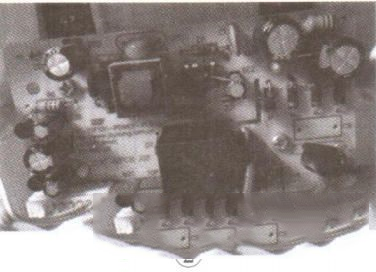

    收到同行送来的故障机壹台九阳JYF- 40FS19型智能电饭煲,按“启动"键后,面板显示正常,但不加热。拆机检查,实测发热盘的直流电阻正常,看来控制电路有问题。发热盘的供电受控于一只12V继电器,如图1所示,实物如图2所示。
         当继电器线圈得到12V供电时,继电器吸合,A.B触点闭合,发热盘得电发热。上电测得继电器线圈两端电压为12V,且A端有AC220V电压,但B端无AC220V,判断继电器触点烧坏。换上同规格继电器后试机,故障机修到这里,终于修好值得探讨。。此时测得工作电流约为4A。近期已维修了几胎该型电饭煲,故障表现为均为不加热,故障原因均是继电器触点烧坏,看来该型电饭煲原用继电器质量欠佳。
