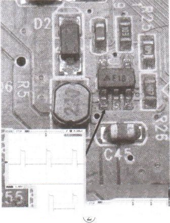

    收到其他维修同行的一台“跟着走K637"型看戏机屏幕碎裂,更换屏组件(型号:XCY-FC043TFTQC40A )后开机,屏不亮,也无任何显示。该机板号为K637 REVA03,主控芯片采用炬力ATJ2273B。在开机状态下,测量屏组件上的背光灯供电电压仅为3.9V,约等于电池电压。该机背光灯供电端VLED+.VLED-通过液晶屏组件接口TFT1与芯片U5相连,相关电路如图1所示。
        U5采用SOT23-5L封装,丝印为E1B。经查询,U5型号为AP3008KTR,是一款恒流型LED驱动芯片。在开机状态下,测量U5各脚电压如下:①脚(sw端)3.93V,②脚(接地端)0V,③脚(FB端)0V,④脚(SHDN端)2.55V,⑤脚(VIN端)3.29V。用示波器测量U5①脚没有脉冲输出,但④脚已加上高电平,由此判断U5损坏。更换U5后试机,屏幕点亮,显示正常。此时,测得①脚波形如图2所示,TFT1接口中VLED+端电压为20.3V,VLED-端电压为0.06V。
