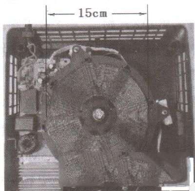

        分析认为,由于该机线盘面积小(约为122.65cm²)。工作时在铁锅底部产生的涡流的面积也较小,则涡流产生的热量过于集中,从而易烧煳食物。要解决这个问题,就得换-一个面积较大的线盘。找来一个直径为15cm的线盘(面积约为176.6cm²), 比原线盘面积大了55cm² ,如图2所示。由于线盘的安装高度不能随意更改,所以需改变主板上的几只元件的位置和状态:

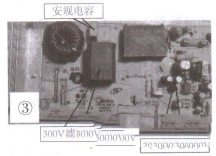

  (1)将抗干扰的安规电容移到压敏电阻旁边,如图3所示;

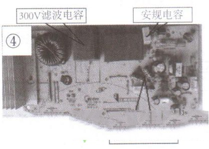

  (2)将5pF电容移到原安规电容处,将滤波电容EC11和EC22由立式改为卧式安装,如图4所示。
        另外,新线盘的一个螺钉孔位于风扇上方,此处不.上螺钉,同时,在机内新增两个线盘的螺钉固定柱,以固定线盘,再者,因风扇的部分导风板会顶住新线盘,所以要剪去相关导风板。经过.上述改动后试机,故障机修到这里,终于修好值得探讨。。测量加热功率,对比改动前后的同功率挡数据,基没有变化。
