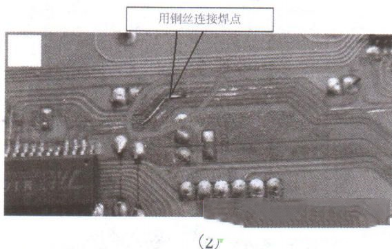

    收到其他维修同行的一台苏泊尔C21-SDHC17X型电磁炉,通电时有复位音,但面板上无显示(数码管不亮),触摸按键,各项功能正常,加热也正常。故障原因分析:拆机取出面板,发现面板上的数码屏驱动芯片IC2(TM1628)已换过,有些铜箔受损,如图1所示。
        通电,测量面板上的电容EC3两端电压为5V,测量单片机IC1( N79A8211 )及驱动芯片IC2、8选1电子开关U2 (HCF4051) 的5V供电均正常。因该机各项功能正常,判断单片机正常,怀疑U2有问题,换新U2后故障依旧。仔细观察IC2引脚外接铜箔,发现IC2④脚外的一段铜箔(与IC1⑧脚相连)表面有污垢。清除污垢后,测量此段铜箔,已断路。该处铜箔断路后,IC2因④脚的STB选通信号丢失,而无法发出数码管驱动信号,故面板无显示。用细铜丝将断点连接起来,如图2所示。通电试机,故障机修到这里,终于修好值得探讨。。
