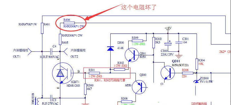

摘要: 九阳电磁炉坏了,型号是JYC-21HEC05,故障表现为是上电启动后,显示E0,且蜂鸣器鸣叫,查了E0代码含义是电路故障,拆机后检查电源端有个1/2W的330KΩ的电阻坏掉了,变为M欧级了,其它地方未发现问题,电源 ...
    九阳电磁炉坏了,型号是JYC-21HEC05,故障表现为是上电启动后,显示E0,且蜂鸣器鸣叫,查了E0代码含义是电路故障,拆机后检查电源端有个1/2W的330KΩ的电阻坏掉了,变为M欧级了,其它地方未发现问题,电源电压5V、18V均正常,更换这个电阻后问题消除了,如下是九阳JYC-21FS37电磁炉主控板原理图(网上没找到完全一致的图,但主控及大部分电路是一样的,可以参考)及不良电阻位置。
