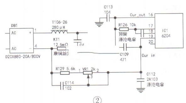

  故障表现为2:一直间歇性加热。
  故障原因分析:遇到这种故障时,首先查看机器的当前功率设置,若功率低于1kW,间歇加热是正常状态,不是故障;若功率不小于1.2kW ,则表明电路有故障。实修时,选择“火锅"功能,功率选择1.6kW,用钳形电流表测量整机电流,正常时约为7A。如果整机电流大幅变化(低至零点几安,高达9A~10A),就会出现间歇加热现象。这时检测IC1⑨脚及其外围电路,相关电路如图2所示。重点检测康铜丝KT1接触是否完好,康铜丝本身较少损坏,但是焊接点接触不好较为常见。另外,可调电阻VR1(2k)因受潮易出现氧化现象,导致触点接触不良。若VR1损坏,换用相同型号的可调电阻即可。或者直接用一只1k的电阻跨接在已损坏的VR1的①、③脚间也可以。正常时,IC1的⑨脚(电流检测脚)在路电阻约为6.7k(用数字万用表电阻挡测量)。

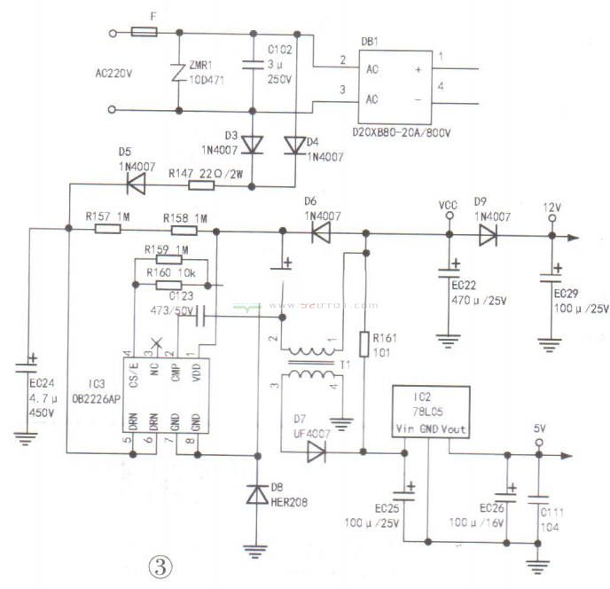

  故障表现为4:不通电。
  故障原因分析:首先检查12.5A保险F,如果正常,则检查低压电源电路,如图3所示。如电容EC24(4.7pF/400V)两端电压为正常值300V,则检查IC3( OB2226AP )外围元件,其中电阻R157.R158开路,变压器T1受潮绕组开路,二极管D7.D9击穿较为常见。如果EC24两端电压为0V,则检查R147 (2202/2W,要求是线绕电阻,不能换用普通的碳膜电阻)。如果R147损坏,往往IC3已短路,R159( 1M)、R160( 10k)已开路。另外,EC24 受市电升高影响易短路或漏电。
          提示:IC3易损坏的原因是IC3的安装位置靠近散热孔,用户在烧水时水满溢出,导致IC3进水损坏并连带损坏R159 .R160。如果12.5A保险管F已熔断,这表明后级电路严重短路。这时首先检查ZMR1(过压保护器),C102(电网滤波电容),D3.D4(低压电源电路整流二极管),然后检查IGBT管(型号是H20R1203或H25R1353)。IGBT管损坏往往会连带损坏整流桥堆DB1。如果IGBT管已损坏,不要轻易更换试机,需要按下列步骤检查,以避免再次损坏:

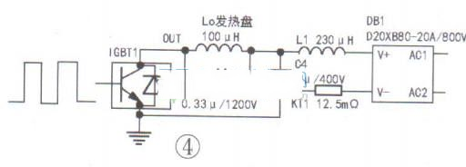

  第2步:检查谐振电路,如图4所示。重点检查C4 (5uF).C108 (0.33uF).L1 和KT1,并检查发热盘的两个接线柱是否接触良好。

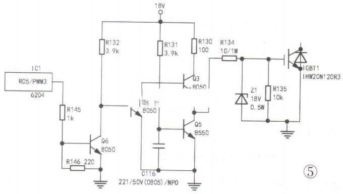

  第3步:检查驱动电路,如图5所示,重点检查或代换Q3~Q6和z1(18V稳压二极管)8050型三极管可用贴片元件J3Y代换,8550型三极管可用贴片元件2TY代换。

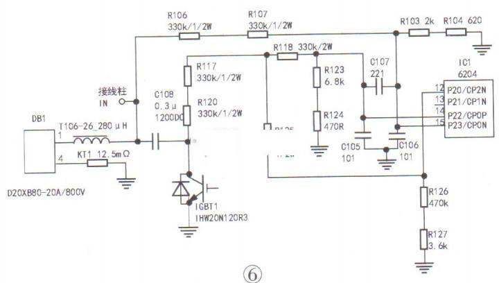

  故障表现为6:上电后显示代码E1,能够听到锅底发出的间歇“滋滋”声;有时候显示正常,但一直在检锅,不加热。
  故障原因分析:此故障俗称“不检锅故障”,重点检查同步电路,具体电路如图6所示。路信号经R106.R107与R103.R104分压后送到IC1的⑤脚(该脚对地阻值为3k),另一路信号经R120.R117.R118与R123.R124分压后送到IC1的④脚(④脚对地阻值为7.2k),第三路信号经R125送到IC1的⑤脚(①脚对地电阻值为3.8k)。实修发现,上述电阻中的330k电阻易损坏,更换时要求新电阻阻值误差极小。

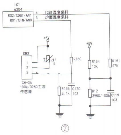

  故障表现为7:上电后显示“E5”或“E6"代码。
  故障原因分析:“E5"或“E6"代码表示主传感器(位于发热盘中间,又称炉面温度传感器)开路或短路。该型主板的主传感器RT1外围电路如图7所示。RT1在常温下的阻值是100k,和其他大多数电磁炉的温度传感器通用。另外,在检修此类故障时,要注意散热风扇的工作状态,以免走弯路。
