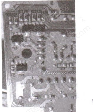

摘要: 收到同行送来的故障机壹台小天鹅TG70-1229EDS变频滚筒洗衣机,开机后电机运转几下后开始进水,但进水一直不停止,即使进入脱水程序,仍然进水不止,只有按压“停止”键后,才会停止进水。根据故障表现为分析,判断电脑板上 ...
    收到同行送来的故障机壹台小天鹅TG70-1229EDS变频滚筒洗衣机,开机后电机运转几下后开始进水,但进水一直不停止,即使进入脱水程序,仍然进水不止,只有按压“停止”键后,才会停止进水。根据故障表现为分析,判断电脑板上控制进水阀的控制管(可控硅)短路引起。拆下电脑板,发现电脑板CN4插座中的①、③、⑥脚与主洗进水阀和预洗进水阀相连,如图1所示。
        在路检测,发现主进水阀控制管TR5(0109NN)短路。因是. 上门维修,笔者手头无此型号可控硅,但笔者注意到CN4的②④脚分别与可控硅TR4、TR6相连,TR4、TR6与TR5型号相同,如图2所示。因CN4的②、④脚空置,于是拆下TR6,换到TR5位置上。通电测试机子,故障机修到这里,终于修好值得探讨。。
