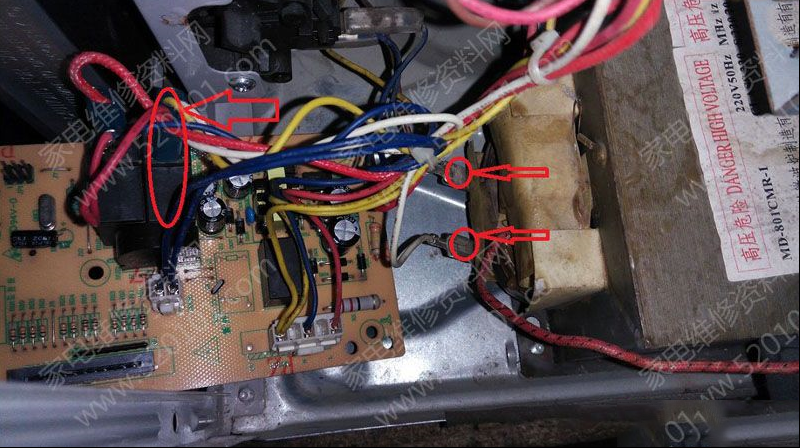

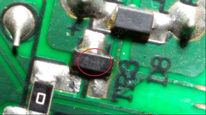

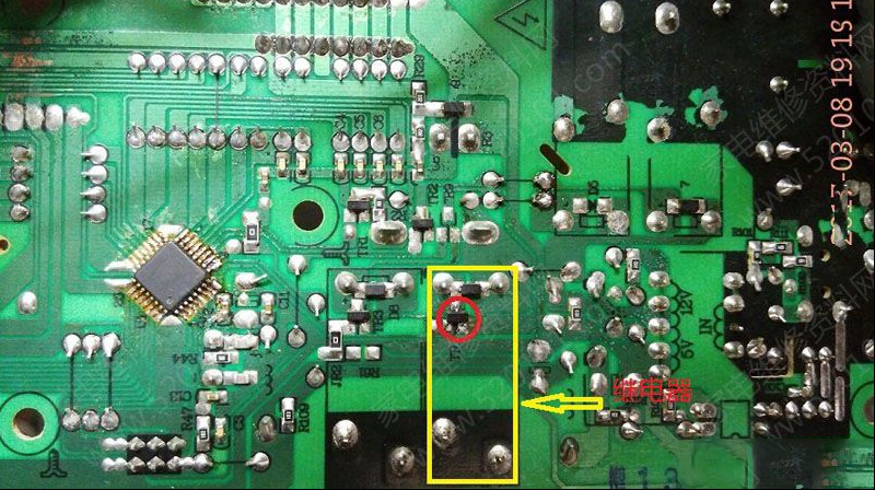

摘要: 收到同行送来的故障机壹台美的EG823LC7-NR3微波炉,故障表现为显示正常,操作正常但不加热,用钳表测量发现没有电流,钳表上显示电流只有0.4A左右,拆机检查发现升压变压器初级沒有220V交流输入,初级一端接220V交流进线 ...
    收到同行送来的故障机壹台美的EG823LC7-NR3微波炉,故障表现为显示正常,操作正常但不加热,用钳表测量发现没有电流,钳表上显示电流只有0.4A左右,拆机检查发现升压变压器初级沒有220V交流输入,初级一端接220V交流进线,另一端经图上的继电器控制是否接入交流电进线的另一端,通电检查发现继电器在工作时没有吸合,由此引起微波炉不加热,通电测量发现微处理器己有正常工作的高电平,并且己送至这个继电器的控制贴片三极管A8M的基极,经查继电器正常,用贴片三极管J3Y(也就是贴片三极管8050)代换A8M,通电试机微波炉工作正常。
