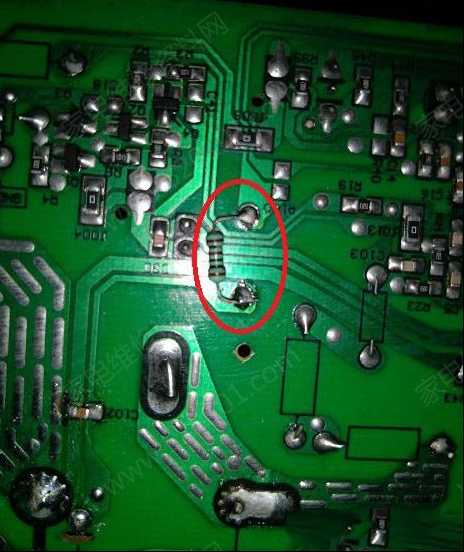

摘要: 收到同行送来的故障机壹台美的C21-SK2105电磁炉,刚开始故障为不开机,本以为小问题,就把按键全换了,还清洁了按键板,偶尔能开机,且不能关机,应该故障还在按键板,用烙铁把发光二极管两脚间的胶去除干净后,可以正常 ...
    收到同行送来的故障机壹台美的C21-SK2105电磁炉,刚开始故障为不开机,本以为小问题,就把按键全换了,还清洁了按键板,偶尔能开机,且不能关机,应该故障还在按键板,用烙铁把发光二极管两脚间的胶去除干净后,可以正常开机了,但还是不能关机;查完全部发光二极管,发现最小火力指示灯阻值偏小(用二极管挡,点亮其它发光二极管显示值为1500左右,而这颗也能亮,
但显示值为1100多),换掉后能正常关机开机了;

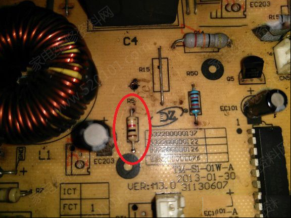

       上面一直串联灯泡试机,去掉灯泡却是间断加热,测300V/18V/5V都正常,补焊康铜丝无效,接下来做了相当多的无用功,可调电阻500欧正常,与之串联的R5/1K阻值正常换无效,两个温控80多K,换0.3uF/0.5uF电容无效,查完所有插件电阻都基本正常,R16/820K实测768K,换无效,用其它美的5线板排除按键板问题后,继续查贴片,查C102/C16/C17实测为104,代换无效,把锅抬起来一些试,还是不行,差点放弃维修了,原机R5电阻换下来,想想没用了,没事就并上去原来位置看看,没想到有惊喜, 电磁炉没有间断加热了。
       后来再实验一下,我又把后并联的电阻拆下,试机还是老故障,还是并联上去吧,相当于一个500欧电阻与可调电阻串一起。
