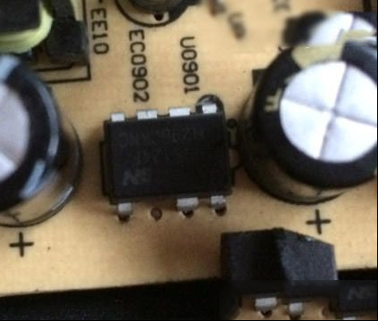

摘要: 收到同行送来的故障机壹台美的C21-RT2148电磁炉,用户描述在家通电就跳闸,先上手摘掉保险,串联100w灯泡,通电测试机子机器毫无反应,灯泡常亮,第一想到的是IGBT坏,拆下测量果然损坏,随后进行更换,测量其他原件无故障 ...
    收到同行送来的故障机壹台美的C21-RT2148电磁炉,用户描述在家通电就跳闸,先上手摘掉保险,串联100w灯泡,通电测试机子机器毫无反应,灯泡常亮,第一想到的是IGBT坏,拆下测量果然损坏,随后进行更换,测量其他原件无故障,电源模块引脚300V正常、5V、18v不停闪动,上电开机,机器正常,上锅具,开机加热2秒机器断电复位灯全亮,拔掉18V风扇,加热正常,最后发现是18V拉低IC供电导致的,买了个IC换上,18V风扇正常,机器已经修好了,原因是主板电源IC有问题。
