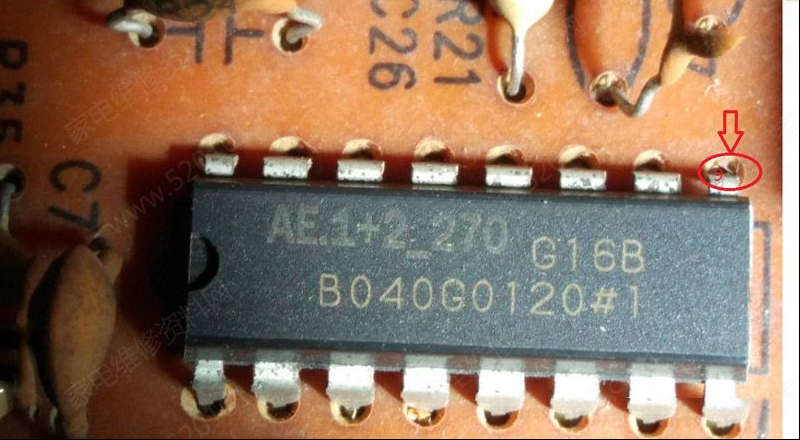

    最近收到同行送来的故障机壹台收到其他维修同行的一台多丽C20B(4)电磁炉,故障表现是用户说有时正常使用两三没有问题,有时不正常,不正常时停一段时间再使用,又正常了,现在是偶尔可以正常了,通电试机能正常加热,反复通电试机也都正常,拆机检查也没有发现可疑元件,难道会是接触不良?把可疑地方全部补焊,通电试机,奇怪了,电磁炉不但不加热,连锅都不检了,反复检查也无济于事。
         经仔佃观察发现: 1.用脉冲检查小工具检查,没有脉冲信号输出。  2.不放锅具时开机,面板上1300W数字长时间不闪退。
        从两点看来应该是保护了,先测锅面过热保护电压,正常,再测大功率过热保护电路,发现送至微处理器9脚的检测电压为0.2伏左右,拆下热敏电阻,测量其阻值在2K左右(电磁炉多数用100K)。更换热敏电阻,电磁炉正常。 其实是补焊时,加热了性能变劣的热敏电阻,其阻值已不随温度而变化了。
