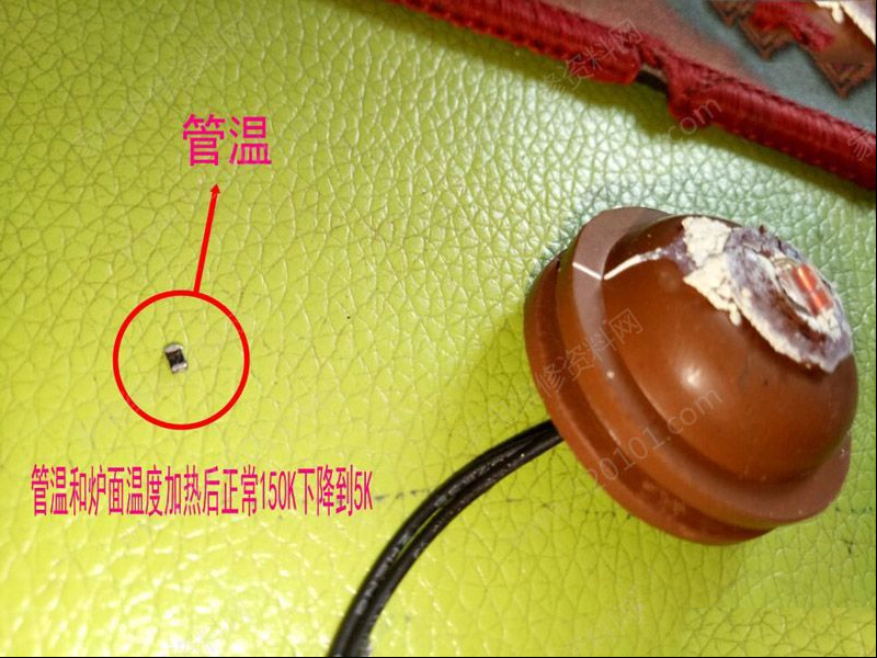

摘要: 收到同行送来的故障机壹台美的C21-FK2101电磁炉,故障表现为通电试机出现E6代码,拆机检测RT3的管温和炉面温度加热后正常150K下降到5K,以为是它的故障,但是更换后故障依旧,最后发现是风扇卡死导致的。 温控管一 ...
        温控管一般不会坏,加热有变化就正常了,故障出在风扇卡死。
