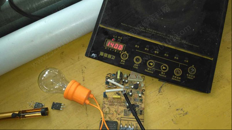

    收到同行送来的故障机壹台海信厨卫牌电磁炉,客户说是插电没反应,打开一看是电源线坏了,果断更换一根,插上插座准备试机,插上一瞬间“嘭”一声保险烧断了!拆机测量IGBT三极之间均已击穿。于是就判断保险烧断是IGBT击穿的原因,去旧板上拆了一个,测量正常就安了上去,接着换了一个新的保险,这次认为应该没什么问题了,通电试机!通电一瞬间又是“嘭”的一声!拆板检查发现保险和新换的IGBT均已烧坏。

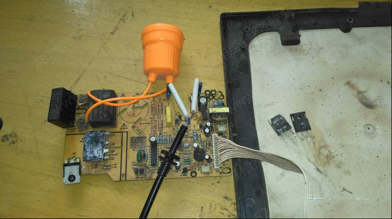

      心想其它地方一定还有故障,于是把0.27uF电容拆下测量,5uF滤波电容拆下测量,还有几个稳压管,电阻都拆下测量,好像都没什么问题,真没耐心再测量其它的那些小电阻和电容了,直接换LM339吧,于是把339也换了一个新的,一切准备就绪,但是也不敢直接试机了,接上灯泡再试机。
  如下图所示,连烧两个IGBT管
  更换后接好灯泡
  100瓦的白炽灯

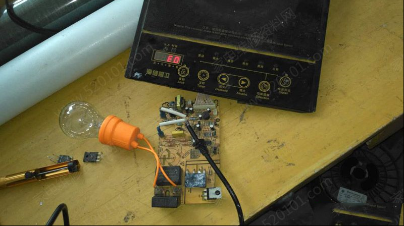

  试机,灯泡不亮

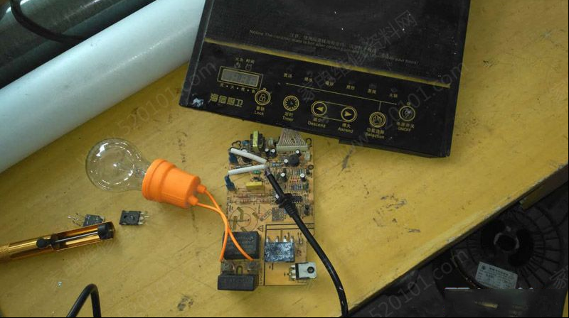

        在保险处串上了200瓦灯泡(把灯泡和线盘并联不要放锅,开机试看看灯泡如果会一亮一灭,就表示正常。灯泡长亮和不亮都不正常),接上了线盘,开机后电磁炉开始检锅加热,同时灯泡就发亮,能听到加热的声音。紧接着电磁炉面板上显示复位而停机。
        拆掉灯泡,装上线盘,各种插头复位,把电磁炉安装完毕。通电试机,一切正常。
