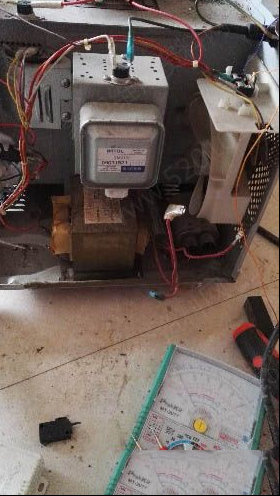

摘要: 收到其他维修同行的一台美的EG823LC3-NS微波炉,故障表现为上电不接高压变压器不烧电源保险,风扇照明灯正常工作,而且高压变压器供电有200v,只要接上高压变压器就烧保险,把变压器后面的电路全部上断开还是不行,首先代换 ...
    收到其他维修同行的一台美的EG823LC3-NS微波炉,故障表现为上电不接高压变压器不烧电源保险,风扇照明灯正常工作,而且高压变压器供电有200v,只要接上高压变压器就烧保险,把变压器后面的电路全部上断开还是不行,首先代换变压器,故障依旧,然后代换同型号的变压器和磁控管后,故障修复。
