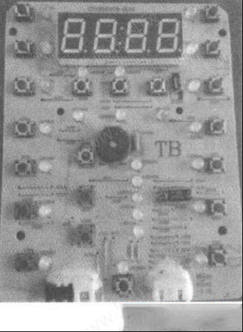

  故障表现为2:上电后显示正常,但按键失灵或功能紊乱。
  故障原因分析:首先拆机查看控制板(型号:CYSB50YC9-D102)上有没有水渍,如果有,先用吹风机吹干,然后测量5V供电(测试点为电容EC201两端)是否正常,如果不正常,则检查电源;如果正常,则检查全部按键及显示屏、发光二极管、三极管Q201〜Q206,如图2所示。
         笔者曾遇到多台因发光二极管击穿引起按键失灵的机器。另外,若上述检查均正常,则先代换4MHz晶振XT201,再代换CPU。
