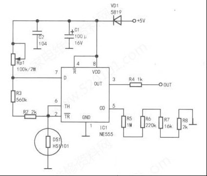

       湿度传感器依据所用的湿敏元件主要分电阻式、电容式两大类,湿敏电阻是在基片上覆盖一层VD1用感湿材料制成的膜,当空气中的水蒸气吸附在感湿膜上时,元件的电阻率和电阻值都会发生变化,利用这一特性即可测量湿度」湿敏电容一般采用高分子薄膜电容。
       常用的高分子材料有聚苯乙烯、聚酰亚胺、酪酸醋酸纤维等。当环境湿度发生改变时,湿敏电容的介电常数发生变化,则容量发生变化,其容量变化量与相对湿度成正比。HS1101型传感器是一款湿敏电容,其外形如图16所示。

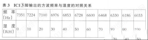

       以HS1101型传感器为核心组成的湿度传感器电路如图17所示,其工作电压为4.5V〜5.5V。HS1101型传感器(DS1)与时基电路NE555(1C1)的触发端②、⑥脚相连,电位器Rp1用于校准输出频率。当IC1⑦脚电压达到阈值电压(0.67VCCM,DS1充电,IC1③脚输出高电平;当IC1⑦脚电压为低于0.33VCC时,DS1开始放电,1C1③脚输出低电平。如此周而复始JC1⑦脚输出方波信号。通过检测该方波的频率,即可得到当前的湿度,其对照关系见表3(测试温度为25°C)。

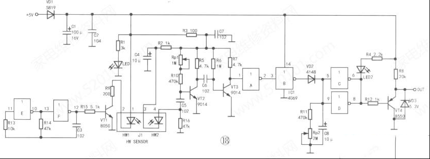

       红外线反射传感器是利用光反射原理,并根据反射光的强度来判定前方有无障碍物。由于使用的是红外线,所以抗干扰能力很强。该类传感器广泛用于机器人、自动门、防盗系统中,其电路由红外光脉冲信号发射、红外脉冲接收、整形放大等单元电路组成,如图18所示。
        该电路的工作电压为5V、72V,典型值为5V。集成块4069(IC1)内置6个反相器JC1EJC1F、R13、R14、C3组成自激多谐振荡器,产生方波。当有物体位于传感器上方有效距离内时,在三极管VT1的驱动下,HW1发射红外脉冲信号,经障碍物反射后,光敏二极管HW2接收红外脉冲信号,并将其转换成电压脉冲信号,先经VT2和VT3两级放大,再经IC1A和IC1B整形,最后通过VD2给C8充电,使IC1⑤、⑨脚迅速变为高电平,则⑥、⑧脚变为低电平,信号指示灯LED2亮、VT4导通,信号输出端(OUT)为低电平(电压约为0.7V)。
        若HW2未接收到红外信号,IC1⑤、⑨脚为低电平,其⑥、⑧脚为高电平,VT4截止,信号输出端(OUT)输出高电平(电压约为3.8V)OVD2、R16、R10、C8组成延时电路,调节KI6可调节延时时间长短。

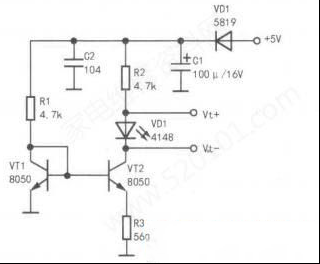

        PN结温度传感器是利用晶体管PN结的正向压降随温度变化的特性制作而成,具体原理如下:晶体管的PN结温度每升高1°C,其正向压降就减小2mV〜2.5mV,检测晶体管PN结的正向压降,就可得知晶体管所处环境的温度。该类传感器具有输出电压线性好、尺寸小、热时间常数短(0.2s~2s)、测温范围宽(-50°C+150°C)等优点,常与单片机相连,用于电子电器的过热、过载和自动化控制系统中。在实际应用中,常用开关二极管1N4148作为该传感器的探头,用差分放大器对信号进行放大,如图21所示。
        电路采用5V供电,VD1为传感器探头。在VD1温度为15°C时,测得Vt+、Vt-电压分别为4.16V,3.66V;在VD1温度为75cC时,Vt+、Vt-电压分别为4.16V、3.52V。

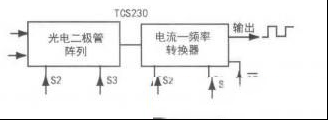

         颜色传感器主要用于彩色打印、图像识别、医疗诊断、监视器校准等领域-TCS23。是业界第一款有数字兼容接口的RGB彩色传感器,它能检测物体颜色,并高速输出对应频率的数字信号。该传感器内置红色、绿色、蓝色及透明滤光光电二极管(各16只),如图22所示。
         这些光电二极管交叉排列在芯片内部,组成8 X 8光电二极管阵列,最大限度地保证入射光检测均匀性,从而增加颜色识别的精确度。另一方面,相同颜色的16只光电二极管并联,均匀分布在二极管阵列中,以消除颜色的检测误差。光电二极管阵列识别彩色,然后通过电流-频率转换器将电流信号转换成方波,其频率与光强度成正比,如图23所示。

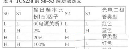

        TCS230的供电电压为2.7V〜5V,输出数字信号,可直接驱动标准的TTL或CMOS逻辑电路,即可直接与微处理器或其他逻辑电路相连接,并且每个彩色信道具有1()位以上的A/D转换精度,其外围电路非常简单,如图24所不CTCS23O的3(卜S3端为设置端,通常与单片机相连,SO和S1用于设置输出频率比例因子(TCS230的典型输出频率范围为2Hz〜500kHz)。输出频率比例因子可使颜色传感器的输出能够适应不同的测量范围,提高它的适应能力,例如:当使用低速的频率计数器时,就可以选择小的比例因子,从而使TCS23O的输出频率和计数器相匹配。S2和S3用于选择光电二极管类型,对应关系见表4。
        例如要检测红色,则将S2和S3设置为低电平,这时16个红色滤波光电二极管起作用。OE端为传感器片选信号端,接单片机信号输出端口。OUT为信号输出端口,输出占空比为5()%的方波信号。另外,在实际应用中,在TCS23O四周通常安装多只白光LED,增加检测时的光照亮度,以排除杂物、飞尘、光影等对颜色的识别干扰。本文未结束,请继续阅读《智能家电常用新型传感器电路原理精讲(下)》。
