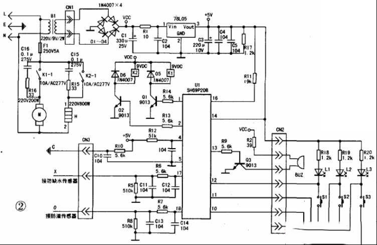

        按实物测绘的电路见图2。(完整电路图请参考欧科JY-750A豆浆机电路原理图)
        整机电路由整流滤波稳压电路、单片机工作电路、操作输入和显示输出电路、防缺水检测及保护电路、防溢出检测及保护电路、电动机控制电路、发热管温度控制电路等组成。
  1.整流滤波稳压电路由变压器B1、二极管D1-D4、电容C1 组成的整流滤波电路输出+9V 电源,一路给继电器线圈和蜂鸣器供电,另一路送至,R1 7 C2 7 78L05、I C3~C5、R17 组!成的稳压电路,:提供+5V 电源,并向单片机及各控制电路提供工作电压。
  2.单片机工作电路由U1 及外围元件R11(振荡频率控制)、R12 和C6(复位)等组成。
  3.操作输入和显示输出电路由R1 淋20、L1~ L3、C7~C9、S1~ S3 及U1 内电路组成轻触开关输入和发光二极管显示输出电路,U1 的⑩~⑩脚为输人端和输出端;由R9、Q3、R2、蜂鸣器BUZ和U1 内电路组成声音信号输出电路,U1 的⑩脚为输出端。
  4.防缺水检测及保护电路由R10、C10、发热管外壳、防缺水传感器、R5、R6、Cll、C12,以及U1内电路组成,U1 的⑥脚为输入端。检测通路为:+5V 电压经R1 咿发热管外壳。豆浆桶内水电阻_防缺水传感器-_R6。U1 的⑥脚;+5V 电压经R10 加豆浆桶内水电阻与R5(510k)分压,得到约+ 3.5V 电压,通过R6 输入至@脚。当水位低于防缺水传感器的最低点时,+5V 电压沿此检测通路仅能到达发热管外壳而不能到达防缺水传感器,R5、R6、C1 1、C12 组成的网络给u1 的⑥脚输入低电平,U1 立即控制①脚、②脚输出低电平,禁止电动机和发热管工作,同时控制L1-L3 闪烁,BUZ 发出报警声。
  5.防溢检测及保护电路由R10、C10、发热管外壳、防溢传感器、R7、R8、C13、C14 和U1 内电路组成,U1 的⑩脚为输入端。检测通路为:+5V 电压经R1到发热管外壳_ 豆浆泡沫电阻。防溢传感器_R7_U1的⑩脚。当豆浆沸腾时会产生较多泡沫并膨胀上溢,当泡沫接触到防溢传感器后,此检测通路导通,+5V 电压经1<10 加豆浆泡沫电阻与R8(510k11)分压得到约3.5V 电压,通过R7 输入至⑩脚,u1 立即控制②脚输出低电平,禁止发热管工作,同时根据内存中保存的轻触开关输入的工作指令及当前工作状况综合得出后续工作指令(详述见“工作原理”)。
  6.电动机控制电路由U1 内电路经①脚与R14、Q1、K1、D5,以及220V 市电侧消弧抗干扰的R16、C16 和电动机等组成。
  7.发热管控制电路由U1 内电路经②脚与R13、Q2、K2、D6.以及220V 市电侧消弧抗干扰的R15、C15 和发热管等组成。

  故障表现为1:通电后无声无光。
  故障原因分析:在确认包括电源线的外部供电无问题后,拔掉电源线,测电源耦合器L 与N 铜片之间的电阻i 正常为1.7k左右。若不正常,则为电源耦合器或变压器初级故障;若正常,则断开电动机M 和发热管H 与电路的连接,通电测整流滤波稳压电路是否正常。在待机状况下、变压器初级输入电压为220V 时,变压器次级正常为10V+IV, C1 正常为13V±1V,78L05 输出端正常为5V+0.1V。如发现哪一级有问题,则细查该级相关元器件。如正常,则检查后级相关电路: UI 供宅电路及上咆复位初始化电路是否正常;主板与控制板的接插件及连接线是否正常。
  故障表现为2:通电后无声有光。
  故障原因分析:检查POJ33、R2、蜂鸣器BUZ, 主板与控制板的插头座CN2 及连接线是否正常;如正常,则测上电时U1 的⑩脚,应有约一秒多时间的约2.5V 电压。
  故障表现为3:通电后有声无光。
  故障原因分析:一般是某只发光二极管不亮。是,则查该发光二极管的相关元器件;例如, L3 不亮,检查R19、L3、104 及主板与控制板的插头座CN2 及连接线是否正常。如正常, 则测上电时U1 的⑩脚是否有约0.5s≈ 0V、0.5s 约5V 的循环间歇电压。故障表现为4:发光二极管亮,但按动轻触开关不启动相应的工作程序。
  故障原因分析:检查该轻触开关按键是否不能按下或按下后不能释放,轻触开关触点是否锈蚀失效。
  故障表现为5:不加热。
  故障原因分析:通电后启动工作程序,注意倾听在程序进入加热工序时是否有继电器吸合声,如有,则停电后检查发热管;若发热管正常,则断开发热管H 与电路的连接, 检查继电器K2 触点是否正常。若无继电器吸合声,则检查U1 的②脚是否有约为+ 5V 的电压,检查R1 3、Q2、K2、D6 和R1 5、C1 5 是否正常。
  故障表现为6:不打浆。
  故障原因分析:加热程序不打浆是正常的。若“干豆”或“湿豆”工作程序一开始就不打浆, 则注意倾听在启动程序时是否有继电器吸合声,如有,则停电后检查电动机;若电动机正常,则断开电动机M 与电路的连接,检查继电器K1 触点是否正常。若程序一开始打浆,后来不打浆,则检查防溢传感器、R7、R8、C13、C14 和U1 的@脚及它们之间的连接是否正常。
  故障表现为7:通电即发出连续的嘀嘀嘀嘀…报警声。
  故障原因分析:先确认豆浆桶内水位正常且不是使用纯净水或蒸馏水,然后检查由R10、C10、发热管外壳、防缺水传感器、R5、R6、C1 1、C12、U1 的⑥脚及它们之间的连接是否正常。
  故障表现为8:打浆不停。

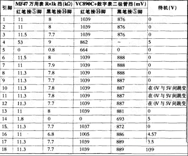

  故障原因分析:静态时检查继电器K1 触点是否开路。若接通,则应换继电器。若静态时继电器K1 触点开路,则检查Q1 的c、e 极是否短路或者u1 的①脚是否一直是约+5V。故障原因分析:检查防溢传感器、R7、R8、C13、C14 和U1 的⑩脚及它们之间的连接是否正常.即防溢功能是否正常。若防溢功能正常,则静态时检查继电器K2 触点是否开路,若接通,则应换继电器。若静态时继电器K2 触点开路,则检查Q2 的c、e 极是否短路或者U1 的②脚是否一直是约+5V ,U1各引脚静态在线电阻参考值及通电后待机在线电压参考值见表1。
