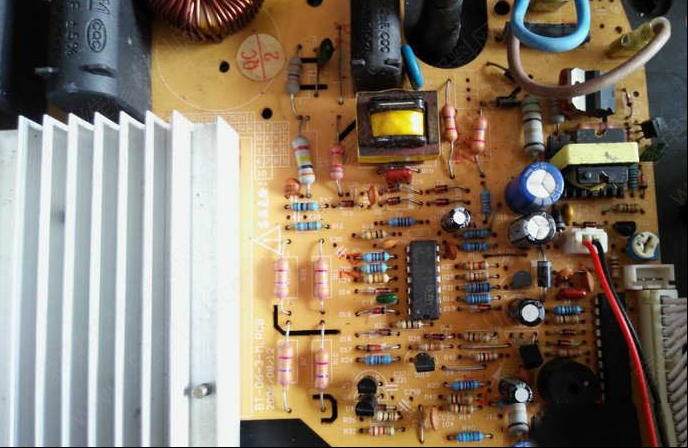

    一、常见检修思路
1 、爆机—烧保险和IGBT。
具体表现是通电没反应,整机不工作。我们拆开机子,会发现保险烧爆了,而且爆得很厉害,保险的玻璃壁上都给爆黑了。我们进一步检查,会发现在那个大散热器下面的IGBT也击穿了,有时连带把整流桥也烧了,不过整流桥比IGBT结实多了,一般情况下,只烧IGBT。
遇到这种情况,我们不要急于更换零件试机。还要查一查有没有其它的坏件。我遇到这种情况,就把电路中所有大阻值大体型的电阻都测量一遍,还有驱动IGBT的那两个三极管(8050,8550)也要测量,再看一看300V滤波电容和0.33uF谐振电容有没有鼓包。如果这些都没问题,就把除了IGBT之外的所有坏零件全部换新。此时通电试机,测+5V、+15V或+18V、IGBT的B极0V是不是正常。只有这几个电压正常了,才能安装IGBT。这样能排除大部分爆机故障。

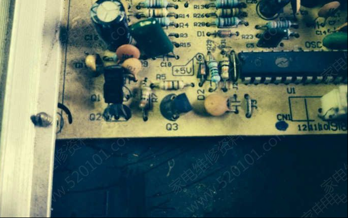

  这种情况一般是电磁炉的电源转换芯片烧坏了,它一般产生18V电压,再经7805变成+5V电压供CPU工作,没了+5V,CPU不工作,整机当然不工作了。电磁炉中这类芯片一般都用viper12a、viper22a、thx203h等。测电源转换芯片外围,看是不是有连带损坏的小器件,如果有,更换之。3 、能开机,但显示故障代码

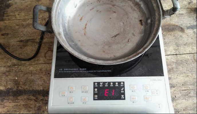

这类故障要先搞清代码的含义,然后再有目的的维修。网上的电磁炉故障代码很多,我们可以充分利用。这类故障一般都是那些大阻值大身材的电阻变值了,可以一个个地测,有变值的就更换。同时要查互感器、300v/5uF电容、热敏电阻和电磁炉中唯一的那个电位器。只要这几个地方查到了,这类故障一般也可以排除。少数的也可能是由LM339损坏所致,可通过代换的方法验证。
