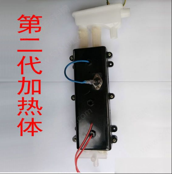

摘要: 无热胆饮水机主要利用水加热汽化,形成气泡,气泡上升的浮力将加热过的热水带出。在饮水机上放置好净水器或桶装水,水在自身重力的作用下,冲开单向阀,进入下加热体,当定时器打开,接通电源,水在下加 ...
    无热胆饮水机主要利用水加热汽化,形成气泡,气泡上升的浮力将加热过的热水带出。在饮水机上放置好净水器或桶装水,水在自身重力的作用下,冲开单向阀,进入下加热体,当定时器打开,接通电源,水在下加热体中被迅速加热到75℃(局部过热温度达到100 ℃ 形成气泡),气泡浮力使热水进入上加热体,上加热体将75℃的热水加热到90℃以上的高温水,经过液化罐汽液分离,再经过出水阀,流入接水杯中。
       它采用独特的电加热系统,取消了传统饮水机的热胆结构,彻底改变传统饮水机制取热水模式。它使用全封闭水路结构,与外部空气完全隔绝,彻底避免了二次污染。其优质的臭氧发生器,杀菌速度比一般提高2倍。独特的电加热体会在水流过时,迅速加热至所需温度,从而避免了传统饮水机热胆的反复加热和结水垢现象,使水质更新鲜、更可口。
       另外它还省电,无热胆即热型饮水机独特的快速电加热系统结构,节能省电,以三口之家的日饮水量计算,加热系统的耗电量不到传统饮水机的二分之一,定时开关控制热水,节能环保。
