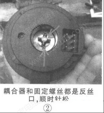

        步骤3:先将可拆刀盘固定在某一位置,然后顺时针拧下十字耦合架,如图2所示。

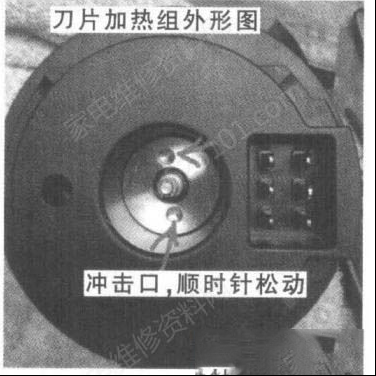

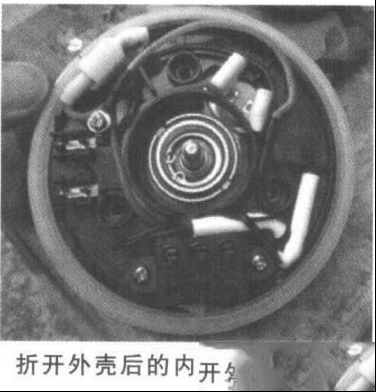

        步骤4:用打磨好的十字钝口改锥顺时针敲去冲击口,以拧下该固定螺丝,如图3所示。这颗固定螺丝上有螺纹胶,所以拆卸时很费力。拆下固定螺丝后就可以更换温度传感器了,如图4所示。
