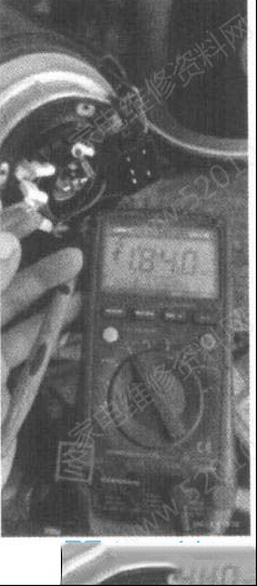

    收到其他维修同行的一台苏泊尔JP96L型静音破壁机,上电开机,显示屏显示四条短横线,“开始”、“取消”功能指示灯点亮。在下面功能选择按键里,只有搅拌功能点亮,其他功能按键选择无效,具体故障表现为见图1。
        根据以往的维修经验,问题应该出在玻璃杯下面的加热温度传感器上,首先把上面玻璃杯取下来,拆开底部4个螺丝,就能够看到加热温度传感器了。取下温度传感器连接线,用万用表测试,阻值只有1.84k(正常是100K),见图2。
        苏泊尔破壁机温度传感器的损坏率很高,究其原因应该是长期处在潮湿环境中,再加上发热盘温度很高,导致其损坏率较高。苏泊尔破壁机的这个温度传感器还会引发另一个故障,就是制作豆浆加热时豆浆会溢出来(针对顶部没有防溢探针的机型)。
