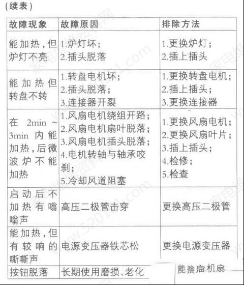

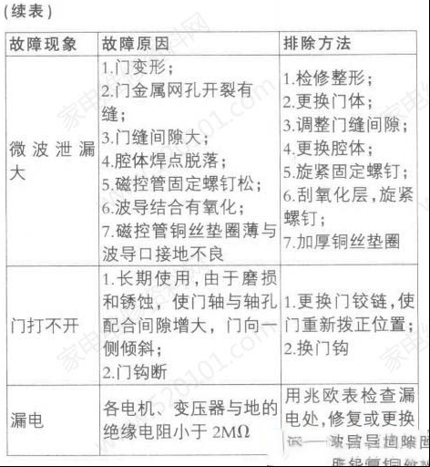

摘要: 本故障速查表针对微波炉启动三无故障、启动后灯亮转盘转,但微波炉内食物不热等几种故障进行详细的原因分析和故障机修到这里,终于修好值得探讨。操作方法。
